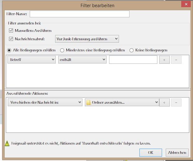

    Hallo Susanne, würde ich gerne nur leider finde ich diese Funktion nicht
    Externer Inhalt smiley.nowdararpour.ir
    EDV-Oldi
      • 17,91 kB
      • 623 × 520
    Hallo Susanne,
    ich habe s doch gefunden und habe das gleiche Problem. Manuell funktioniert der Filter Automatisch hängt Thunderbird.

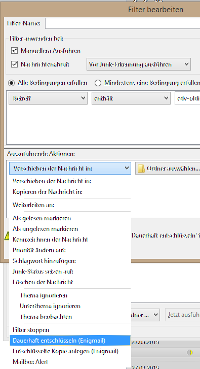

    Hallo edvoldi,
    kannst du mir bitte mal mitteilen an welcher Stelle.

    Nachtrag:
    graba: Das findet sich beim Anlegen der Filter als neue Option unter den auszuführenden Aktionen.
    Besten Dank und noch einen schönen Restsonntag! :)
    281
    7.582
    • 22. März 2015 um 16:14
    Das habe ich auch gesucht und wenn mich keiner darauf hingewiesenen hätte, hätte ich es auch nicht gefunden.
