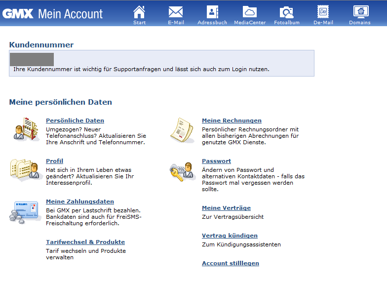

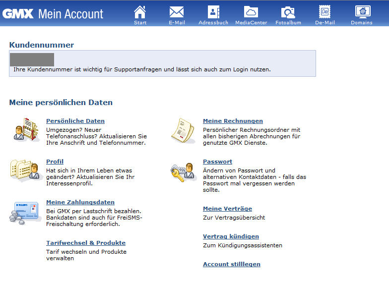

    • 24. März 2015 um 10:05
    Zitat von Peter_Lehmann
    Zur Kundennummer: Ich kann dir nicht sagen, wo genau du diese findest. Habe mich schon vor langer Zeit von GMX verabschiedet. Ich kann mich aber noch vage erinnern, dass bei der Anmeldung am Webfrontend von GMX diese irgendwo oben rechts angezeigt wurde. (Kann das mal ein GMX-Nutzer bestätigen? DANKE!)
    nach Login im WEB-Mail-Auftritt links unten "My Account" anwählen:
    Und in den Konten-Einstellungen > Server-Einstellungen unter "Benutzername" kannst du diese dann eintragen. Also an Stelle der E-Mailadresse. Dann erst einmal testen, und dann selbiges auch noch unter Postausgangsserver.
    Und zwar im Format Kundennummer [Edit]Korrektur nach Hinweis von graba Beitrag 11[/Edit].

    Ich hatte vorhin die Einstellungen = mit Adressen und Kunden nr. gemacht , mache mich jetzt nochmal intensiv an BitDefender ran.

    Ich hatte ja vor 3 Tagen alles so eingestellt mit der Ku.Nr, usw. , bin nochmal ganz streng durch den BitDefender und hab auch da etwas abgeschalten.
    Seit dem bekomme ich keine Fehlermeldung mehr--Prima !
