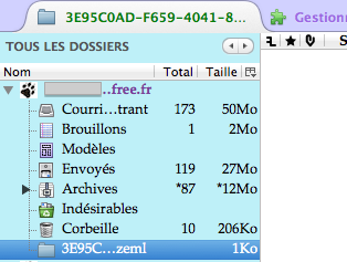

    Ein kleines Problem habe ich trotzdem noch
    diese Datei lässt sich nicht löschen, keine Ahnung warum?

    • 6. April 2015 um 20:25
    Der screen shot ist leider sehr klein, ich kann darauf nichts erkennen.

  • amerdifam
    21. Jan. 2009
    • 7. April 2015 um 20:35
    Externer Inhalt up.picr.de
    Ich hoffe das Bild ist besser, sind jetzt schon 2 Ordner geworden.

    1.098
    12.463
    • 7. April 2015 um 22:37
    Danke, es ist alles deutlich zu erkennen.
    Allerdings weiß ich nicht, wieso diese *.wdseml-Dateien als Unterordner des Posteingangs angezeigt werden.
    Diese Dateien werden von der Windows-Suche erstellt (eine *.wdseml-Datei pro Mail) und normalerweise in einem Ordner wie z. B. "Inbox.mozmsgs" gespeichert, wobei ich allerdings nicht weiß, ob diese *,mozmsgs-Ordner unter Windows standardmäßig im Profil oder anderswo angelegt werden (die Mac OS X Suche legt sie jedenfalls nicht im Profil an).
    Ist dieses web.de-Konto als POP- oder IMAP-Konto angelegt worden?
    Zeige den Profilordner an, gehe zum Ordner "Mail" (oder "ImapMail"), öffne den entsprechenden Ordner "pop.web.de" (oder "imap.web.de") und mache einen screen shot seines Inhalts.

    1.098
    12.463
    • 8. April 2015 um 23:04
    Möglicherweise wurde da versehentlich ein unscheinbarer Punkt hinten am Dateinamen angefügt, so dass die Datei für Windows und somit auch den TB keine Endung hat und vom TB als Datendatei betrachtet wird.
    Man braucht nicht mal einen Punkt an den Dateinamen anzufügen, es genügt, dass solche *.wdseml Dateien im Profil in einem pop****- oder imap*** Ordner frei herum liegen, um in TB als Ordner im Konto angezeigt zu werden.
    In meinem Beispiel habe ich eine *.mozeml Datei von Hand in einen pop**** Ordner verschoben, und TB zeigt sie als Ordner des Kontos an.
    Normalerweise liegen diese Dateien aber nicht frei herum, sondern sind in einem *.mozmsgs Ordner gespeichert.
    Bei amerdifam erscheinen sie sogar als Unterordner des Posteingangs, das heißt die beiden Dateien befinden sich in einem Inbox.sbd-Sammelordner.
    Ich weiß nicht, wie das zustande kam.
