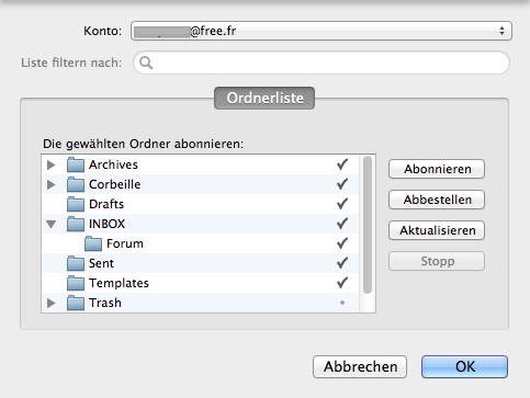

    1.113
    12.493
    • 29. April 2015 um 10:14
    Zitat von Rettungstaucher1980
    was ist abonnieren?
    Im Menü "Datei" -> "Abonnieren..." von IMAP-Konten kann man einstellen, welche Ordner und Unterordner in der Konten/Ordnerliste angezeigt werden oder nicht
    (siehe screen shot unten).
    Hast du in der Ordnerliste des "Abonnieren"-Fensters überprüft, ob ein Haken gesetzt ist hinter dem Namen des von dir neu erstellten Ordners?
    Außerdem: wenn du in das Webmail des entsprechenden Postfachs gehst, ist der Ordner dort sichtbar inklusive der Nachrichten?

    1.113
    12.493
    • 29. April 2015 um 22:49
    Da ist nur Inbox drin sonst nichts!
    Gibt es einen Pfeil (oder ein Dreieck), mit dem man die Inbox aufklappen kann?
    Bei manchen Postfachanbietern sind die Ordner Gesendet, Vorlagen, Papierkorb usw. Unterordner des Posteingangs.
    Was das Anzeigen oder Nicht-Anzeigen von Ordnern in der Konten/Ordnerliste betrifft, hast du schon überprüft, wo der Haken gesetzt ist im Menü "Ansicht" -> "Ordner"?
  • Rettungstaucher1980
    61
    4. Okt. 2013
    • 30. April 2015 um 09:12
    Hallo, danke, Inbox kann man aufklappen, da sind dann die Ordner.
    Unter Ansicht ist der >Haken bei "Alle".
    Jetzt kann ich Ordner auch im T Online Mail-Konto sehen wenn ich da reingehe, super!
    Danke sagt Jürgen
