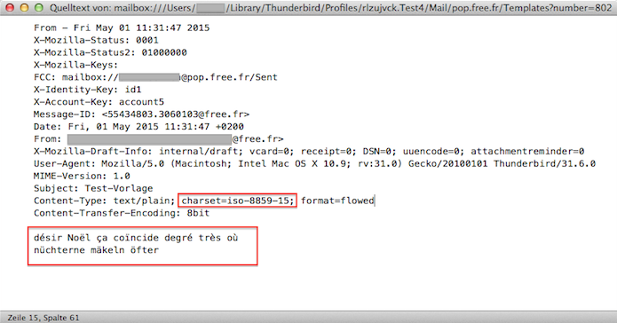

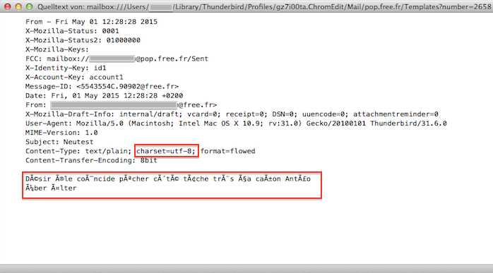

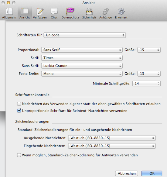

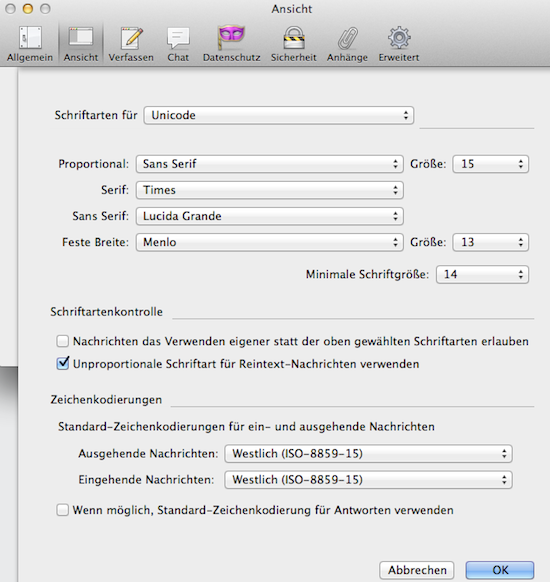

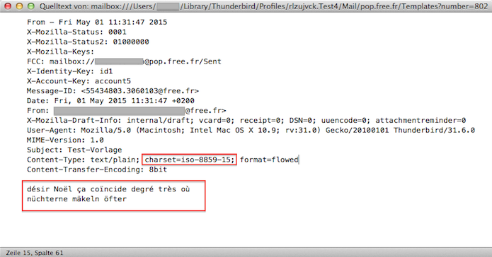

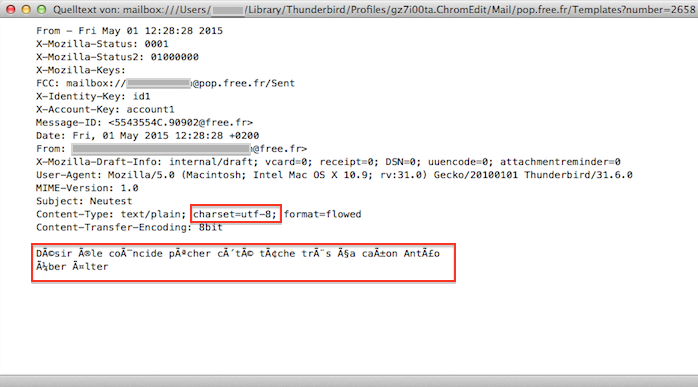

    Inzwischen kann ich meine Antwort-Vorlagen auch in zwei weiteren Profilen automatisch absenden, ohne dass die Darstellungsfehler mit Umlauten oder Akzenten auftreten!
    Ich musste lange suchen, bis ich den Unterschied in den Ansicht-Einstellungen in den verschiedenen Profilen gefunden habe.
    Die Erleuchtung kam, als ich den Quellcode der korrekt funktionierenden und der fehlerhaften Vorlagen in den Profilen verglich:
    im Quellcode der korrekt funktionierenden Vorlagen sah ich die Zeile
    Content-Type: text/plain; charset=iso-8859-15; format=flowed
    in den anderen dagegen die Zeile
    Content-Type: text/plain; charset=utf-8; format=flowed
    Der Grund für diesen Unterschied war, dass ich in den anderen Profilen in den Einstellungen -> Ansicht -> Erweitert für ausgehende Nachrichten "Unicode (UTF-8)" stehen hatte. Nachdem ich auf "Westlich (ISO-8859-15)" umgestellt und eine neue Vorlage zum Testen erstellt hatte, funktionierte es auch in diesen Profilen.
    Zur Erläuterung stelle ich entsprechende screen shots ein.
