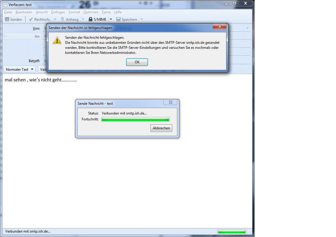

    Beim Aufruf von TB wird das Passwort abgefragt, neue mails kommen fleißig herein, aber das Verschicken von mails funktioniert nicht: Nach dem Drücken von "senden" erscheint die Passwortabfrage und eine Antwort, dass das versenden nicht möglich ist.
    Ich füge die Antwort als Bildschirmausdruck bei:

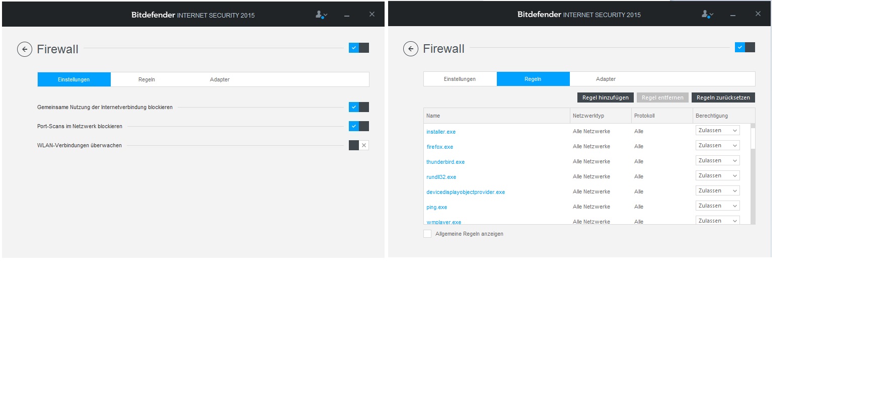

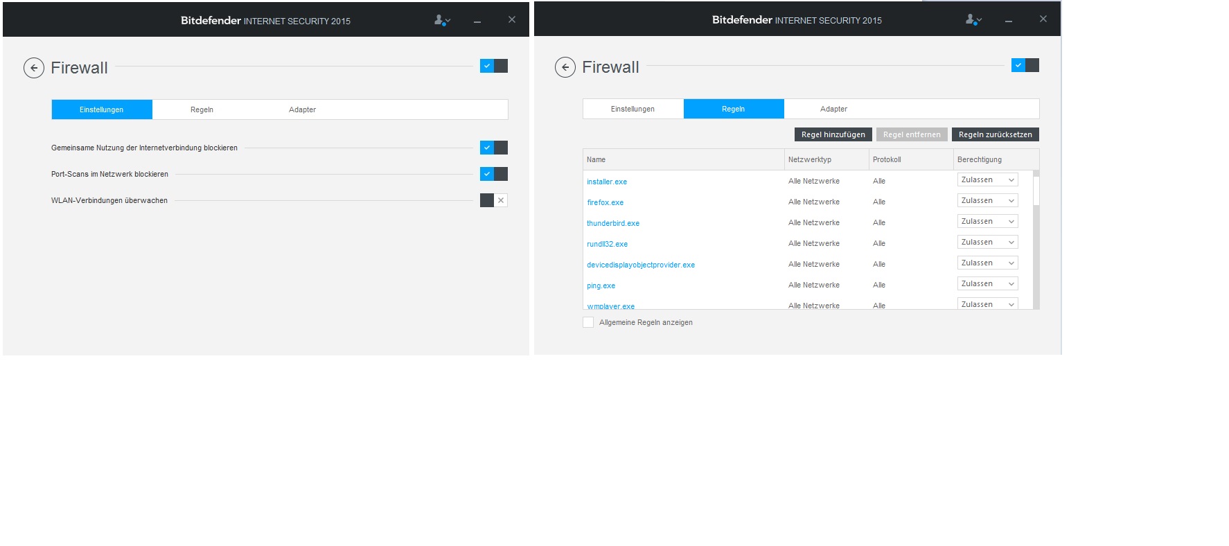

    Ich füge eine Bidschirmscan bei, der von der Antivirensoftware stammt. Im Moment wüsste ich nicht, wo ich sonst noch nachschauen sollte. Wenn das nicht sehr aufschlussreich sein sollte, werde ich mich morgen direkt an bitdefender-support wenden.

    In dem Screenshot hast du die Einstellungen der integrierten "Firewall" abgebildet. Um diese geht es aber hier überhaupt nicht! Es geht um die Einstellungen für den eigentlichen AV-Scanner. Irgendwo in den Tiefen der Einstellungen für den Virenschutz gibt es die Option, ob die Verbindungen zu den Mailservern überwacht werden sollen, oder nicht. Und hier musst du entweder (wenn keine weitere Unterteilung) diese Überwachung generell deaktivieren, oder wenn möglich, nur die Überwachung der Verbindung zum SMTP-Server.
