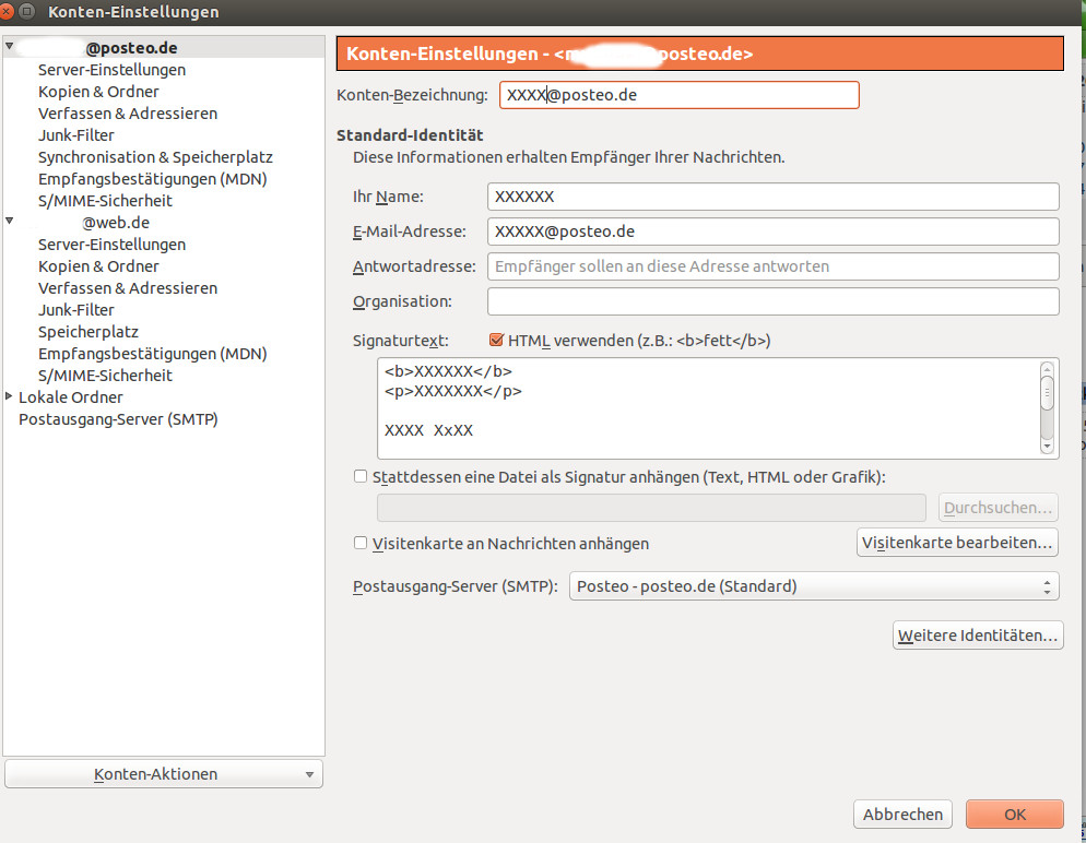

    • 5. Juni 2015 um 22:53
    Zitat von Kernelpanic
    Hallo, nicht erstellen, sondern im HTML-Verfassensfenster eingeben. Das findest Du unter "Konten-Einstellungen"; ist nicht zu übersehen. ^^
    ich habe dieser Antwort einen Screenshot beigefügt.
    Ich gehe davon aus, das Ihr mit HTML-Verfassensfenster das im Screenshot sichtbare meint.
    Genau hier liegt aber mein Problem. Wie kann ich den Absatz so formatieren, dass oben genannte Leerzeile nicht erscheint.
