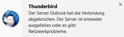

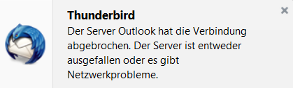

    Ich habe mir die Thunderbird-Desktopapp eingerichtet, aber die synchronisierung bzw. das Runterladen von einzelnen E-mails geht extrem langsam. Manche Ordner meines Outlook-Accounts werden nicht vollständig runtergeladen. Ich bekomme stattdessen folgende Fehlermeldung:
    Mein Netztwerk ist in Ordnung. Ich habe versucht ein POP3-Konto einzurichten, das hat auch funktioniert. Allerdings ist es im Gegensatz zum IMAP wesentlich unpraktischer, weil ich meine Ordner und E-mails auf mehreren Geräten sortiert haben will. Außerdem lädt Thunderbird mit dem POP3 lediglich den Posteingang runter. Aus diesem Grund will ich IMAP zum Laufen bringen aber da kommen lauter solcher Fehlermeldungen und es dauert Ewigkeiten. Ich hoffe, dass mir einer von euch helfen kann.

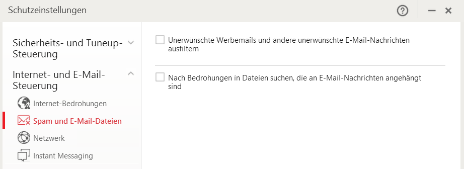

    Hallo, so wie du es beschreibst, kann man keinen Virenscanner deaktivieren. Dieser darf beim Booten von Windows nicht gestartet werden. Deaktivieren bzw. Schließen geht mit Sicherheitssoftware nicht.
    Außerdem solltest du Trend Micro das Abscannen von Mails komplett dauerhaft untersagen.

    Wie man hier sehen kann habe ich Trend Micro bereits das Filtern/Scannen von Mails untersagt. Da ich Thunderbird wie gesagt auf der Ausnahmeliste habe kann ich mir nicht vorstellen, dass da ein Kompatibilitätsproblem herrschen sollte. Zudem tretet das Problem ja bei einen bestimmten Ordner auf, und nicht bei allen. Etwa 75% der E-Mails kann TB auf dem Rechner speichern, bei den anderen kommt die Fehlermeldung, dass der Server ausgefallen ist. Das sind auch keine Junk-Mails oder ähnliches sondern ganz normale die ich da gespeichert habe.

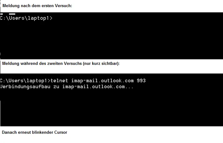

    Dann mache bitte einen Telnetbefehl:
    Mache bitte einen Telnetbefehl auf den SMTP-Server nach dieser Anleitung Mit Telnet Verbindung überprüfen
    und poste hier das Ergebnis.
    Bedenke, dass in Windows ab Vista Telnet erst in den Windows-Programmeinstellungen aktiviert werden muss.
    Aktivierung des Telnet-Clients unter Windows 7.
    In deinem Fall müsstest du nach Öffnen der Eingabeaufforderung, dieses eintippen:
    telnet imap-mail.outlook.com 993
    Enter
    Beschreibe genau die Antwort des Servers, auch einen evtl. blinkenden Cursor.
  • dermeerbuscher
    16. Jun. 2015
    • 22. Juni 2015 um 13:00
    Hi,
    So, ich habe jetzt so ein Telnetbefehl ausgeführt, wie beschrieben. Habe davor auch Telnet auf meinem Laptop aktiviert. Nach der Eingabe des Befehls oben kam für etwa eine viertel Sekunde eine Meldung, von der ich gerade noch das Wort "Verbindungsfehler" lesen konnte. Danach wurde cmd.exe schwarz mit einem blinkenden Cursor. Danach habe ich den Befehl nochmal eingegeben und das Fenster mit einem Desktop-Rekorder aufgenommen. Jetzt kam allerdings eine andere Meldung, die aber trotzdem erneut für ein Sekundenbruchteil zu sehen war:
    112
    24.310
    • 22. Juni 2015 um 17:30
    Verbindungsaufbau kommt zustande, trotz (besser weil) des blinkenden Cursors. Käme keine Verbindung zustande, würde überhaupt nichts zu sehen sein. In Windows kann Telnet keine verschlüsselten Verbindungen anzeigen.
    Darum ist dein Test OK.
