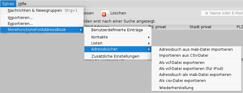

    Hallo Feuerdrache
    Nun habe ich doch nochmals eine Frage. Ich bin gerade dabei auf dem Laptop das Adressbuchwesen auf den neusten Stand zu bringen und da ist mir folgendes aufgefallen.
    Ich hatte mich zur Installation des AddInns als Admin. angemeldet und war der Annahme dass dann bei der Anmeldung als normaler Benutzer das AddInn auch dort existriert. Falsch gedacht. Das TB vom Admin ist anderst als das vom normalen Benutzer. Im Prinzip auch logisch.
    Aber nun kommt das große Fragezeichen. Als ich mich als Benutzer angemeldet hatte, habe ich über den Button Adressbuch diese aufgerufen um diese auch auf den neuesten Stand zu bringen. Also habe ich EXTRAS geöffnet und siehe da, da wird ein Export u. Import angeboten aber nicht das AddIn. Gibt es etwa in der neuesten TB Version schon ein EX- Import von dem noch niemand etwas mitbekommen hat?
    Jetzt im nachhinein muss ich sagen, dass das AddInn bei mir garnicht funktioniert denn als ich dieses aufgerufen habe und den Menüpunkt Adressbuch als mab Datei zu exportieren fragte mich das Prg. zwar nach dem Ordner wo es das Adressbuch hinschreiben soll aber nicht unter welchem Namen und fertig. Etwas Irritiert nam ich dann die schon die vorhandenen Ex- Import Menüpunkte und ich kam zu meinen Adressbüchern.
    Kannst Du mir da nochmals helfen?
    MfG. Peter

    Ich weiss nicht mit welcher TB Version unter welchem Betriebssystem Ihr arbeitet aber bei mir unter WIN 7 und 8.1 sowie der neuesten TB Version gibt es ein Export und Import für Adressbücher usw.
    MfG. Peter

    Bei mir sieht das Extras-Menü bei geöffnetem Adressbuch folgendermaßen aus:

    Hallo Feuerdrache
    Ich wollte auch zum besseren Verständnis ein Bild erzeugen aber egal mit was ich es versuche, das Untermenü wird vorher gelöscht.
    Egal. Ich hab meine Adressbücher und das reicht mir.
