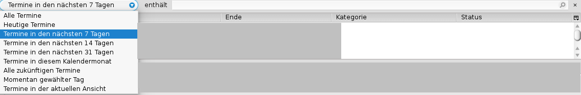

    Hallo Naturfreund,
    das ist bereits Standardfunktion.
    Bild 1:
    Bild 2:

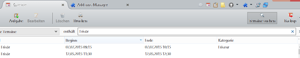

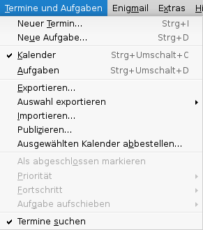

    Hallo Naturfreund,
    Feuerdrache hat doch alles geschrieben.
    Unter Termine und Aufgaben oder in der Hauptsymbolleiste "Termine suchen" anklicken und dann in dem sich öffnendem Fenster rechts neben enthält das eintragen was du suchst.

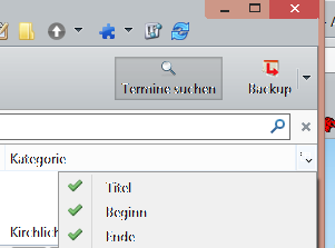

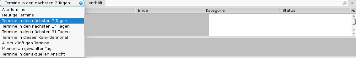

    das Bild 1 von Feuerdrache sieht bei mir so aus
    Externer Inhalt www11.pic-upload.de
    und wenn ich auf "Termine suchen" klicke, sieht das nächste Bild so aus
    Wenn ich dann auf Enter klicke, tut sich nichts. Wahrscheinlich habe ich etwas falsch verstanden - aber was?

    Hallo Naturfreund,
    Dein zweiter Bildschirmausdruck zeigt ja die Leiste, wo Du den Suchbegriff eingibst. Rechts neben dem Wort enthält. Darin geschrieben das Wort / der Suchbegriff "avast-Scan".
    Wenn da also nichts passiert, wird es wohl keinen Termin geben, der die Bezeichnung enthält.
    Ich weiß auch nicht, in wie weit die Suchfunktion genau zwischen Groß-/Kleinschreibung und anderen unterscheidet, ob die Suche auch Wildcard-Zeichen wie zum Beispiel "*" für mehrere Zeichen und "?" für ein Zeichen akzeptiert (bin gerade an einem Rechner ohne Donnervogel).
    Hast Du schon Varianten probiert?
    avast-scan, Avast-scan, avast - scan, Avast - scan, scan - avast, ...

    • 30. Juli 2015 um 17:25
    Hallo Naturfreund,
    Du hast auch keine Spalte ausgewählt.
    Rechts in der Ecke unter den beide Kreuzen findest Du ein kleines Quadrat mit einem Pfeil.
    Dort musst Du auswählen was Du haben möchtest.
    EDV-Oldi

  • Naturfreund
    625
    27. Okt. 2004
    • 30. Juli 2015 um 17:41
    Hallo EDV-Oldi,
    So ein winziges Quadrat mit so viel Wirkung. Ich hatte es glatt übersehen. Sollte vielleicht mal größer dargestellt werden und mit einem Mouse-over-Effekt. Damit meine ich erläuternden Text, wenn ich mit dem Cursor auf dieses Quadrat gehe.
    Vielen Dank
    Gerhard
