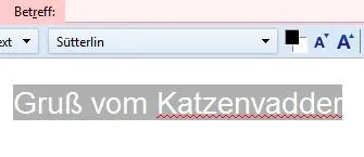

    Mein Problem:
    Der TB zeigt mir jede Menge Schriftarten an, die ich fast alle nie benutze.
    Ab und zu möchte ich jedoch eine selbst installierte Schriftart verwenden, die mir in allen anderen Programmen zur Auswahl angeboten wird - aber nicht im Thunderbird.
    Gibt es eine Einstellung, dass Thunderbird ALLE in Windows vorhandenen Schriftarten anbietet?

    Im TB wird er mir angezeigt, jedoch der mit Suetterlin formatierte Textblock zeigt die Schrift nicht an.

    Öffne in Windows mal den Editor (notepad), kannst du dort die Größen alle ändern?
    Ach übrigens wurde mir im Mozillazineforum diese Antwort gegeben:
    Not all fonts shown in composing window
    Ein Test mit Windows Live Mail und Outlook ergab ein gemischtes Ergebnis:
    Outlook kann alle Schriftarten anzeigen.
    Windows Live Mail hat ähnliche Probleme wie Thunderbird:
    Sütterlin wird nicht angezeigt, marvosym dagegen ja.

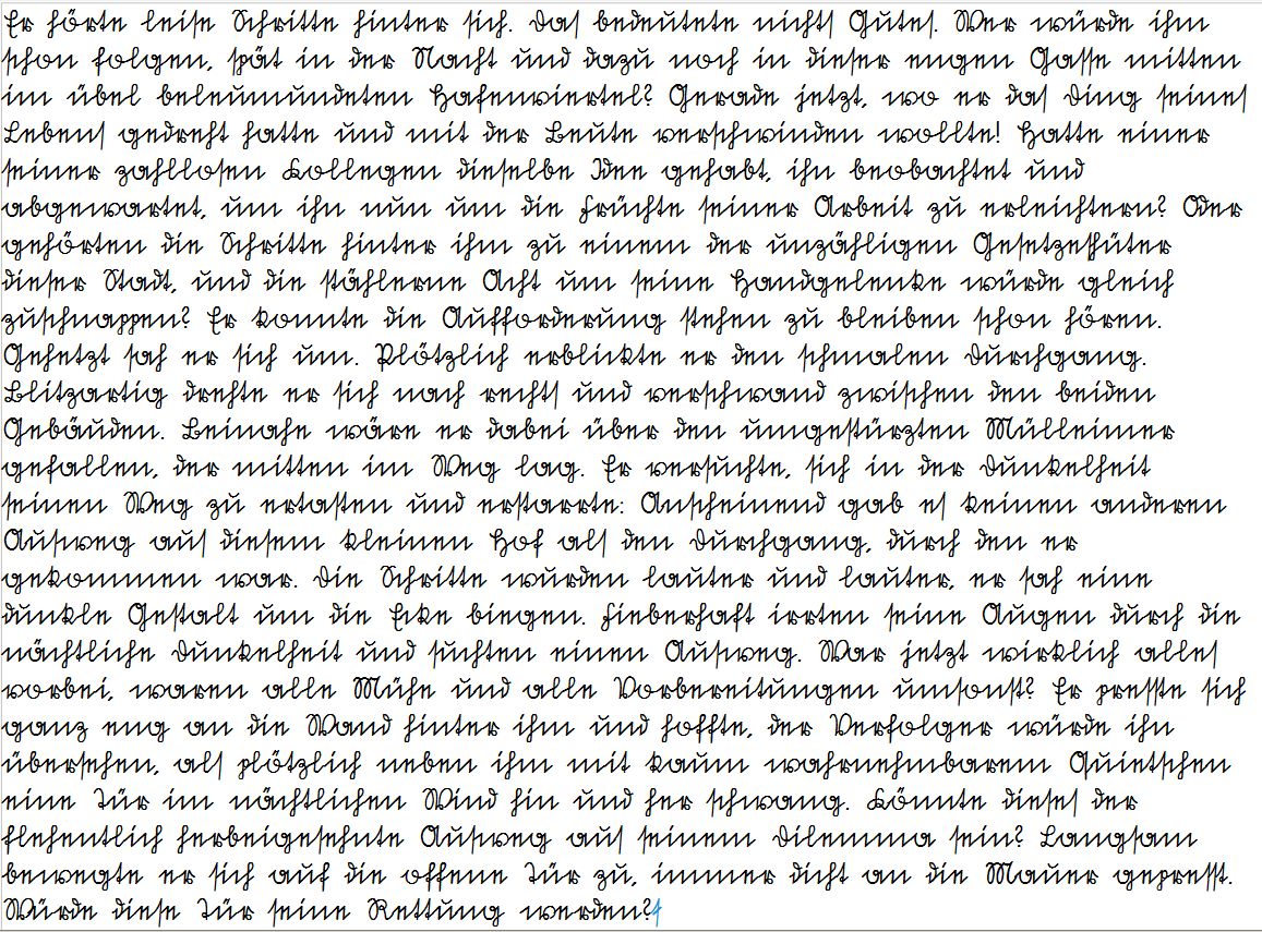

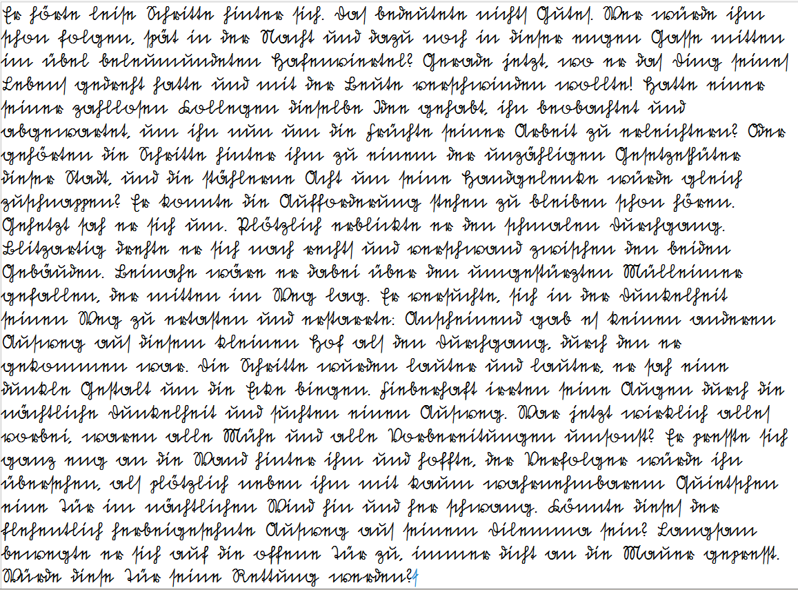

    unter Windows 7 Home 64-bit (noch!) wird in LibreOffice (Writer und Calc) die Schriftart 'Sütterlin' angezeigt und kann auch verwendet werden, kein Problem.

    Hallo Herbert,
    kann ich bestätigen (Rechenknecht am Arbeitsplatz):
    Nun lest mal schön ... :D
