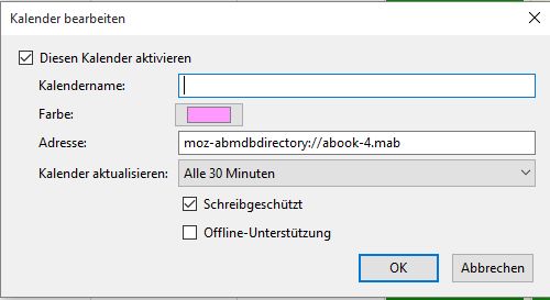

    hab das bei mir auch mit den deaktivierten Add-ons probiert. Der Fehler ist weg wenn Lightning 4.02 deaktiviert ist. Aber woran kann das iegen? Bei anderen scheint diese Kombination ja auch zu funktionieren...

    Hallo medicomp,
    hast Du bist jetzt mit Lightning gearbeitet?
    Wenn ja wo befinden sich Deine Kalender?
    Was hast Du noch für Erweiterungen?

    • 24. August 2015 um 11:03
    Hallo EDV-oldie,
    ja hab Lightning bis jetzt benutzt und würde das auch gerne weiterhin tun.
    wie sehe ich wo sich die Kalender befinden? - keine Ahnung...
    sonst hab ich noch printing tools und import export tool.

    • 24. August 2015 um 11:19
    Hallo medicomp,
    dann liegen sie Standard mäßig in der Datenbank, sehe kannst Du das in den Einstellungen des Kalenders.
    Diese Erweiterungen sollten eigentlich keine Probleme machen.
    Sichere Dein Profil, exportiere vorsichtshalber Deine Kalender als ics Datei in einem Ordner Deiner Wahl.
    Dann lösche Lightning, keine Angst im Normalfall bleiben Deine Kalender erhalten, beende Thunderbird und starte Thunderbird noch einmal im Abgesichertem Modus.
    Dann wieder normal und beende Thunderbird sofort wieder.
    Schaue im Profil im Unterordner ( extensions ) nach ob hier sich noch der Ordner {e2fda1a4-762b-4020-b5ad-a41df1933103} in diesem Unterordner befindet.
    Wenn ja lösche diesen Ordner.
    Starte Thunderbird neu und installiere über den Thunderbird Add-ons-Manager Lightning neu.

    • 24. August 2015 um 11:44
    Hallo EDV-Oldie!
    Vielen Dank für deine Hilfe - hat geklappt!! :D
