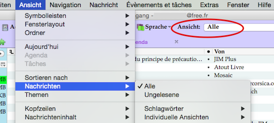

    Eine kurze Klarstellung:
    der Eintrag "Nachrichten" erscheint nur dann im Menü "Ansicht", wenn zuvor der Button "Ansicht" in die Haupt-Symbolleiste gezogen wurde (siehe screen shot).
    Man kann aber in diesem Fall eben so gut ins Menü "Ansicht" > "Themen" gehen und dort überprüfen, ob der Haken bei "Alle" oder "Nur ungelesene Beiträge" steht.
      • 148,25 kB
      • 550 × 248

    Aber nun zu der Aufgabe, ich habe es hinbekommen mit dem Nachrichtenordner, dort ist bei "Alle" ein haken gesetzt.
    Geändert hat sich abr nichts.

    • 5. September 2015 um 11:51
