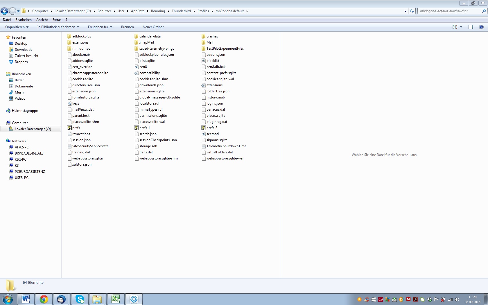

    Folgendes Problem ist aufgetreten: Beim Versuch das Thunderbird-Profil von einem Windows 7 auf einen Windows 10 Rechner zu übertragen ist das gesamte Profil von Thunderbird mit der Ordnerstruktur und allen Mails bis zum 19.08.2015 verschwunden. Das Adressbuch scheint noch intakt zu sein. Zum Übertrag des Thunderbird-Profils von dem Win7 Rechner auf den Win10 Rechner wurde nach folgender Anleitung vorgegangen: support.mozilla.org/de/kb/Benu…eren-ort-wiederherstellen
    Ich habe also den gesamten Inhalt des Ordners C:\Benutzer\User\AppData\Roaming\Thunderbird\Profiles\mb9eqoba.default kopiert und in den gleichen Ordner, dass heisst im gleichen Systempfad, der auf dem Win10 PC einen anderen Namen hatte, kopiert und ersetzt. Leider hat sich das gewünschte Ergebnis auf dem Win10 PC nicht eingestellt und das Profil von Thunderbird hat sich nicht aktualisiert. Anschließend habe ich das Programm vom Win10 PC deinstalliert. Danach hat sich herausgestellt, dass Thunderbird auf dem Win7 PC auf einmal zu einer Anmeldung mit der Emailadresse aufgefordert hat, was vorher nie der Fall war, und nach der Anmeldung genau das gleiche wie auf dem Win10 PC angezeigt.
    Ich habe den Ordner C:\Benutzer\User\AppData\Roaming\Thunderbird\Profiles\mb9eqoba.default und C:\Benutzer\User\AppData\Roaming\Thunderbird\Profiles\Crash Reports undC:\Benutzer\User\AppData\Roaming\Thunderbird\Profiles\profiles vom Win7 PC auf einer externen Festplatte gesichert. Der Ordner mb9eqoba.default ist dabei 8,64 GB groß.
    Im Anhang schicke ich einen Screenshot des Profil-Ordners vom Win7 PC und den Inhalt der Profil-Textdatei.

    Hallo KoSt,
    die Ursache deines Problems ist vermutlich eine korrupte Datei "prefs.js", in der u. a. auch die Einstellungen und Parameter deiner Konten gespeichert sind.
    Dieser Verdacht ist naheliegend, da man in deinem screen shot drei prefs-Dateien sieht: "prefs.js" und die korrupten "prefs-1.js" und "prefs-2.js".
    Das bedeutet, dass TB beim Start deine Konten nicht mehr "erkennen" kann und sich wie bei einer Erst-Installation mit dem Fenster öffnet, in dem du zum Erstellen eines Kontos aufgefordert wirst.
    Im übrigen ist dein Profil noch vorhanden, sonst könntest du ja nicht deine alten Adressbücher sehen.
    Wenn du eine Profil-Sicherung von vor dem Profilumzug hast, kannst du bei beendetem TB die drei prefs-Dateien löschen und durch die Datei "pref.js" aus der Sicherung ersetzen.
    Beim nächsten Start von TB sollten alle deine Konten wieder angezeigt werden.
    Wenn es keine derartige Sicherung mit einer validen prefs.js Datei gibt, musst du alle IMAP-Konten neu einrichten.
    Danach werden die Nachrichten wieder angezeigt.
    Solltest du die Lokalen Ordner zum Speichern von Nachrichten benutzt haben, gehe in die Konten-Einstellungen > Lokale Ordner > Server-Einstellungen > Nachrichtenspeicher, klicke auf "Ordner wählen", navigiere zum Profilordner -> Mail und wähle den Ordner "Local Folders" an.
    Nach dem erforderlichen Neustart von TB müssten auch deine alten Ordner in den "Lokalen Ordnern" wieder angezeigt werden.

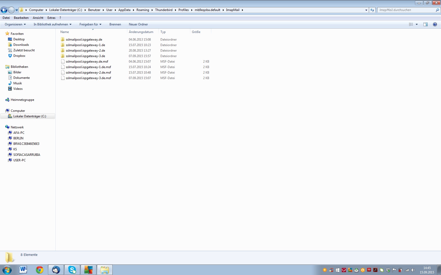

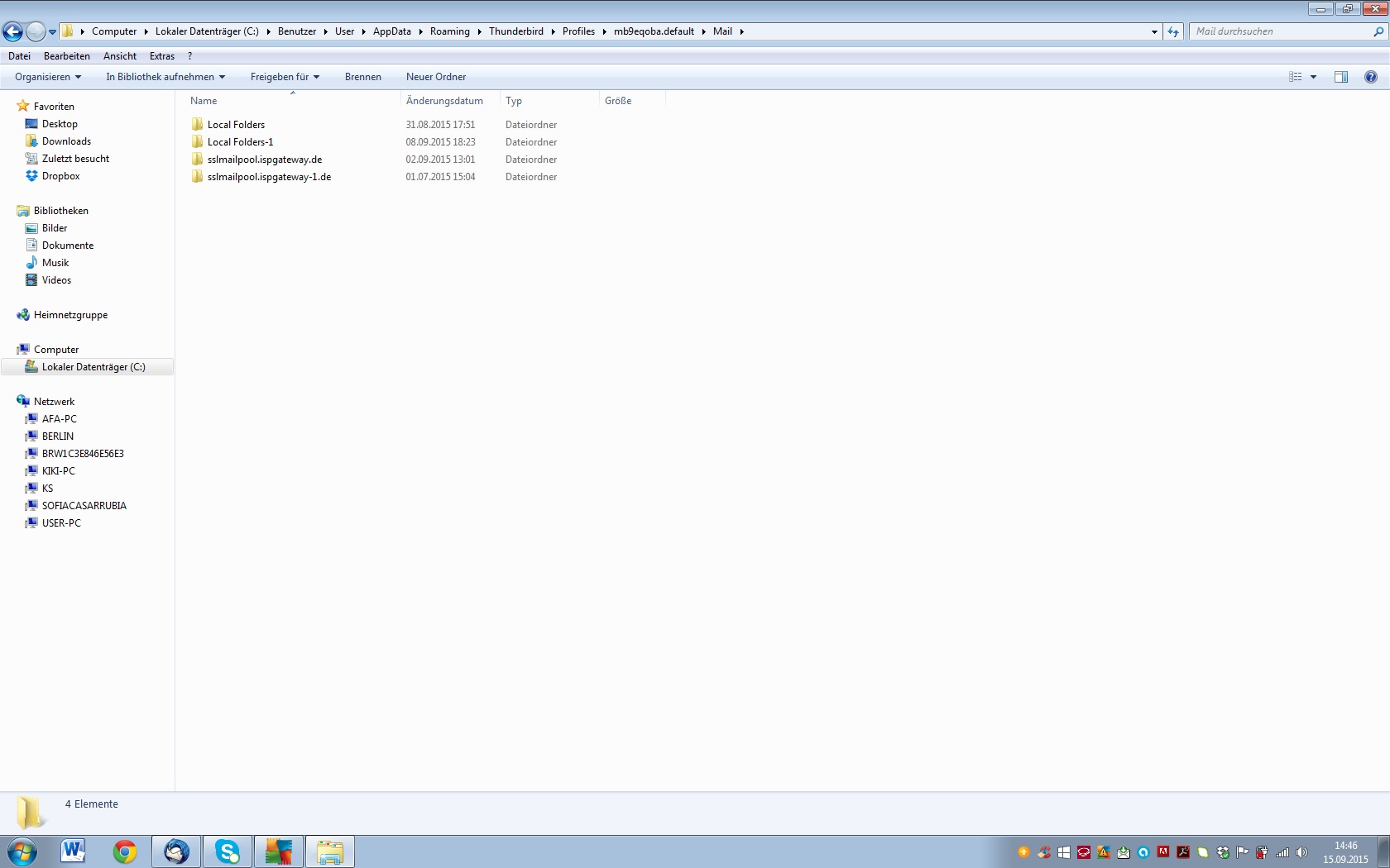

    Es existiert also nur noch der korrupte Profil-Ordner, in dem nun verschiedene Inhalte doppelt oder mit der falschen Zuordnung existieren, wie du es beschreibst. Mir sind auch in den Ordnern ImapMail und Mail Dopplungen aufgefallen. Ich sende im Anhang Screenshots dieser Ordner, damit du einen Blick darauf werfen kannst. Deiner Anleitung zur korrekten Zuordnung des lokalen Nachrichtenspeichers kann ich folgen, vielen Dank dafür. Der korrekte Ordner, den ich dann auswählen muss ist "Local Folders" oder? In diesem Ordner ist zumindest die korrekte Ordnerstruktur zu sehen.
    Ich habe noch eine Frage zur Neueinrichtung der IMAP-Konten. Wenn ich nach deiner Anleitung zur Wiedereinrichtung der lokalen Ordner vorgehe, gehen dann alle neu eingegangenen Mails verloren oder bleiben diese erhalten?
    Viele Grüße und danke für deine Hilfe!!!
    Der Profilordner selber ist nicht korrupt.
    Er enthält jedoch zwei alte korrupte prefs-Dateien (prefs-1.js und prefs-2.js) und eine neue Datei prefs.js, die allerdings bislang nicht deine Konten-Einstellungen enthält.
    Die "Doppelungen" der Ordner "sslmailpool.ispgateway-x.de" im Ordner ImapMail können zwei Ursachen haben:
    • du hast verschiedene Adressen beim selben Anbieter, dann werden die Ordner sslmailpool.ispgateway-x.de fortlaufend nummeriert,
    • du hast eine oder zwei Adressen bei diesem Anbieter und hast in der Vergangenheit eines der Konten zumindest ein Mal gelöscht und später wieder neu erstellt.
    Auch in diesem Fall wird eine neuer Ordner sslmailpool.ispgateway-x.de erstellt mit fortlaufender Nummerierung.
    Was hier zutrifft, kann ich nicht sagen, da ich nicht die Zahl deiner Adressen kenne.
    Der Inhalt des Ordners "Mail" macht mich allerdings etwas stutzig:
    auch hier befinden sich zwei Ordner sslmailpool.ispgateway-x.de, die zwei POP-Konten entsprechen, du gibst allerdings an, dass du nur IMAP benutzt.
    Woher kommen also diese beiden Ordner, die Änderungsdaten von Anfang September 2015 haben?
    Die Doppelung von "Local Folders" ist logisch: infolge der korrupten alten prefs.js Datei fehlte auch der Pfad zum lokalen Nachrichtenspeicher der "Lokalen Ordner", also hat Thunderbird einen neuen Ordner "Local Folders 1" in "Mail" erstellt mit dem entsprechenden Pfad in der neuen Datei prefs.js.
    Die Neueinrichtung der IMAP-Konten hat nichts mit der Anleitung zur Wiederherstellung deiner in den "Lokalen Ordnern" gespeicherten Nachrichten zu tun.
    Das ist eben einer der Vorteile des IMAP-Protokolls: die Nachrichten verbleiben auf dem Server, und man kann ein IMAP-Konto löschen und wieder einrichten, ohne wie bei POP dann die alten Nachrichten wieder importieren zu müssen.
    Nach der Neueinrichtung des Kontos wird Thunderbird automatisch mit dem Server synchronisiert, und Ordner und Nachrichten erscheinen wieder in Thunderbird.
    Du richtest also deine IMAP-Konten neu ein und brauchst weiter um nichts zu kümmern.
    Thunderbird legt dabei für jede deiner alten Adressen, für die du das Konto neu einrichtest, einen zusätzlichen Ordner sslmailpool.ispgateway-x.de ein mit fortlaufender Nummerierung.

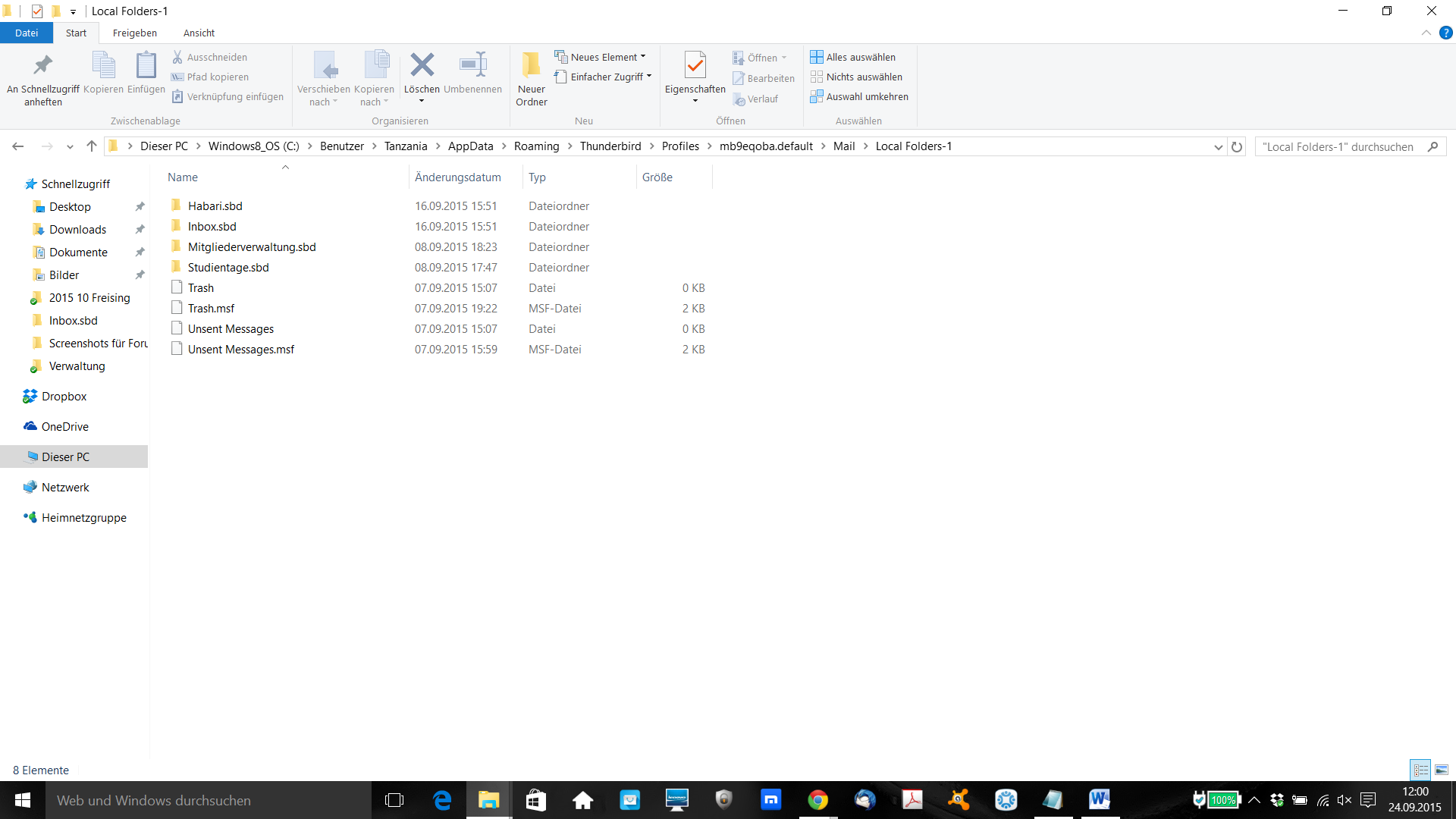

    Im Ordner "Local Folders-1" befinden sich nicht nur die Dateien "Unsent Messages" und "Trash" (ohne Endungen), sondern auch "Unsent Messages.msf" und "Trash.msf" sowie Ordner.
    Kann der Ordner "Local Folders-1" nicht auch einfach bestehen bleiben oder soll ich lieber das von Feuerdrache (danke für den Tipp!) vorgeschlagene Verfahren verwenden und schauen was passiert. Jetzt habe ich ja wenigstens eine funktionierende Sicherheitskopie und weiß auch wie ich diese anwenden muss.
    Die Dateien "Unsent Messages.msf" und "Trash.msf" sind nur die zu Unsent Messages und Trash gehörigen Index-Dateien und enthalten keine Nachrichten.
    Aber welche Ordner befinden sich denn noch in Local Folders-1? Das ist ja eine Überraschung.
    Kannst du einen screen shot vom Inhalt des Ordner Local Folders-1 machen?

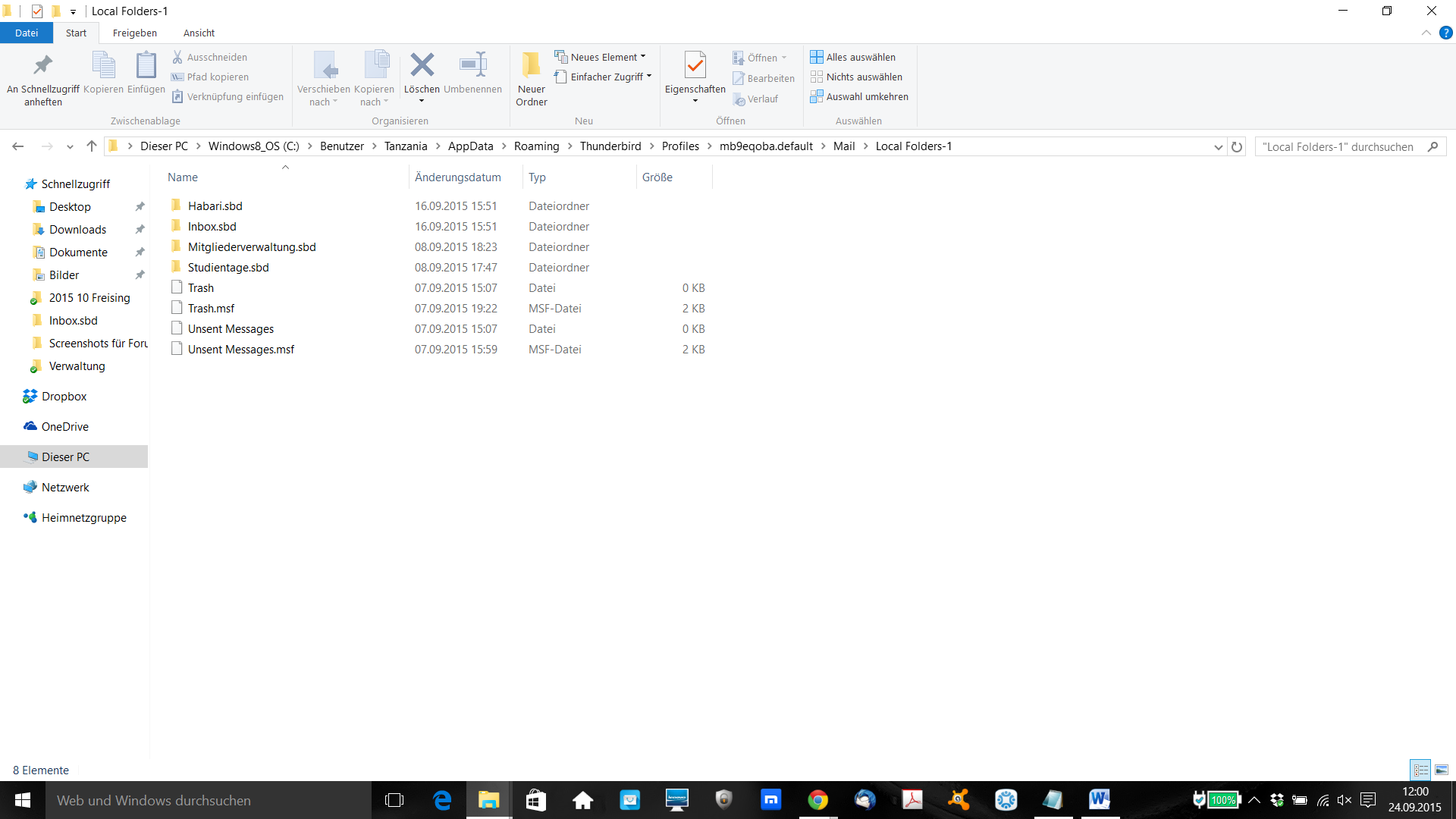

    Im Anhang schicke ich einen Screenshot des Ordners "Local Folders-1".

    • 24. September 2015 um 13:58
    Hallo KoSt,
    im Ordner Local Folders-1 befinden sich in der Tat vier *.sbd-Sammelordner.
    Diese Ordner entsprechen Ordnern wie "Habari" oder "Studientage", die in den Lokalen Ordnern erstellt wurden und selbst wieder Unterordner haben.
    Du solltest jetzt zunächst diese *.sbd-Ordner öffnen und untersuchen, ob sie Mailbox-Dateien (ohne Endung) enthalten, die eine Größe von > 0 kB haben.
    Ist das der Fall, kannst du sie bei beendetem Thunderbird aus dem Ordner "Local Folders-1" in den Ordner "Local Folders" verschieben.
    Danach würden diese Ordner (und ihre Unterordner) aber immer noch nicht in deinen "Lokalen Ordnern" angezeigt, denn es fehlen die zugehörigen Mailbox-Dateien "Habari", "Inbox", "Mitgliederverwaltung" und "Studientage".
    Du musst also noch in einem Text-Editor diese vier Dateien selbst erstellen (dabei darauf achten, dass diese Dateien nach Sichern nicht die Endung .txt behalten) und ebenfalls in den Ordner "Local Folders" verschieben.
    Werden denn gegenwärtig irgend welche Ordner in deinen "Lokalen Ordnern" angezeigt außer den von TB dort standardmäßig erstellten Ordnern "Papierkorb" und "Postausgang"?

    Hallo Mapenzi,
    die vier *.sbd-Sammelordner und deren Unterordner sind allesamt leer. In dem Ordner "Local Folders" existieren exakt die gleichen Ordner und noch weitere Ordner, in denen die MSF-Dateien zu finden sind. Das bedeutet, dass ich den Ordner "Local Folders-1" nun guten Gewissens - nachdem ich ihn nochmal sichere - löschen kann, oder?
    In den "Lokalen Ordnern" werden nun aktuell wieder die Ordnerstrukturen angezeigt, wie sie angelegt wurden (vielleicht verstehe ich deine Frage nicht richtig?).
    In Zukunft werde ich mich an dem Wiki eures Forums orientieren!
    Vielen Dank und Grüße

    Hallo Susanne,
    die von mir bevorzugte Methode gilt natürlich nur, wenn sich das Profil noch im Standard-Verzeichnis befindet und nicht komplett (oder teilweise) ausgelagert wurde.
    Wenn ich unter dieser Voraussetzung bei mir den kompletten Ordner "Thunderbird" von Mac zu Mac - oder experimentell von einem Mac auf einen PC bzw. umgekehrt) - übertrage und ihn in ~/Library/ bzw \AppData\Roaming\ einsetze, gibt es auch kein Problem mit der Datei profiles.ini, denn diese befindet sich ja im Ordner "Thunderbird" selber, wird als mit kopiert.
    Dann kannst du den Ordner "Local Folders-1" ruhig löschen.
    Meine Frage galt nur für den Fall, dass sich in den *sbd-Ordnern in Local Folders-1 Mailbox-Dateien befunden hätten.
    Dann wäre nämlich das Verschieben dieser *.sbd-Ordner nach Local Folders überflüssig geworden, wenn die gleichen Ordner (und Unterordner) schon in deinen "Lokalen Ordnern" bestehen, was offenbar der Fall ist.
    Das wusste ich aber nicht, da der Inhalt des Ordners "Local Folders" des Profils auf dem alten PC in deinen früheren screen shots nicht zu sehen ist ;)
    Mapenzi
