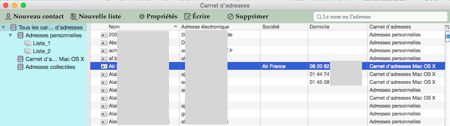

    Zitat von twoforone
    3) Gibt es im TB-Adressbuch Trennlinien bzw Gitter um alles besser auseinander zu halten?
    Bei mir unter Mac OS X sind die Adressbuchzeilen standardmäßig mit einem "zebrastreifen"-artigen weißen-blaugrauen Hintergrund belegt (siehe screen shot).
    Zusätzlich habe ich die Spalten mittels eines css-Codes durch senkrechte Linien sichtbar gemacht.
    Wenn du die Zebrastreifen und/oder das Gitter möchtest, kann ich die entsprechenden Code liefern.

  • twoforone
    42
    19. Okt. 2015
    • 22. Oktober 2015 um 13:39
    • #24
    Ja, das sieht noch besser aus mit den Streifen. Bloß, kann ich dein Code auch für Windows 7 64 beutzen?
    Der Code sollte auch in der Windows-Version von TB wirken, zumindest wenn du das Standard-Thema benutzt.
    Als Erstes musst du das Add-on "Stylish" installieren, indem du im Add-ons Manager den Suchbegriff Stylish eingibst.
    Wenn Stylish installiert ist, erstelle einen neuen Benutzerstil und gib ihm einen Namen, damit du später weißt, wozu er dient: z. B. Adressbuch-Hintergrund.
    Dann kopiere den folgenden Code, füge ihn im Fenster des neuen Stils ein und sichere den Stil:
    #abResultsTree > treechildren::-moz-tree-cell {
      border-right: 1px dotted grey !important;
    #abResultsTree > treechildren::-moz-tree-column() {
    #abResultsTree > treechildren::-moz-tree-row(odd) {
      -moz-appearance: none !important;
      background-color:#ECF4F4 !important;
    #abResultsTree > treechildren::-moz-tree-cell-text(selected) {
    color: yellow !important;
    #abResultsTree > treechildren::-moz-tree-cell-text(selected, focus) {
    color: white !important;
    #abResultsTree > treechildren::-moz-tree-row(selected) {
    background-color: #8CBBC5 !important;
    #abResultsTree > treechildren::-moz-tree-row(selected, focus) {
      background-color: Highlight !important;
    Danach öffne das Adressbuch und überprüfe, ob die Streifen und die senkrechten Trennlinien angezeigt werden.
    Für die Streifen habe ich jetzt einen etwas stärkeren Farbkontrast gewählt als in meinem screen shot.
    Wenn du die Trennlinien nicht willst, musst du die ersten zwei Code-Schnipsel (Zeile 1-7) weg lassen.
    Viel Erfolg!

    • 22. Oktober 2015 um 18:40
    • #26
    Oh man, DAS nenne ich support! Danke!!! :thumbsup:
    P.S. So wie du es erklärt hast, funktioniert alles nach 1min. Und die Farbe/Intensität ist auch genau mein Geschmack. :)
