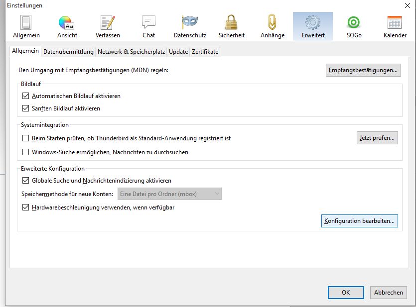

    Die Anzeige in der Menuleiste auf der oberen rechten Ecke von Thunderbird ist unvollständig, ich sehe nur die Hälfte der Zeichen für "Verkleinern", Vergrößern" "Löschen".
    Auch eine Neuinstallation brachte nichts. Siehe Anhang

    schaue bitte einmal nach ob der Haken bei der Hardwarebeschleunigung gesetzt ist.
    Wenn nein dann setzte ihn einmal und teste.

    Hallo EDV-Oldi, das Häkchen ist gesetzt, trotzdem ist die "rechte" Ecke immer noch ein "kleines" Problem.
    Welche Zeile in der Konfiguration "about:config" ist denn für die Ecke "zuständig"?
    Gruß. rfh
    Das ist das Problem mit Win 10, das funktioniert erst richtig ab Beta42.x .
    Vielleicht wird das auch in der kommenden Version 38.4.0 behoben, sonst muss Du wahrscheinlich auf das nächste große Update warten.

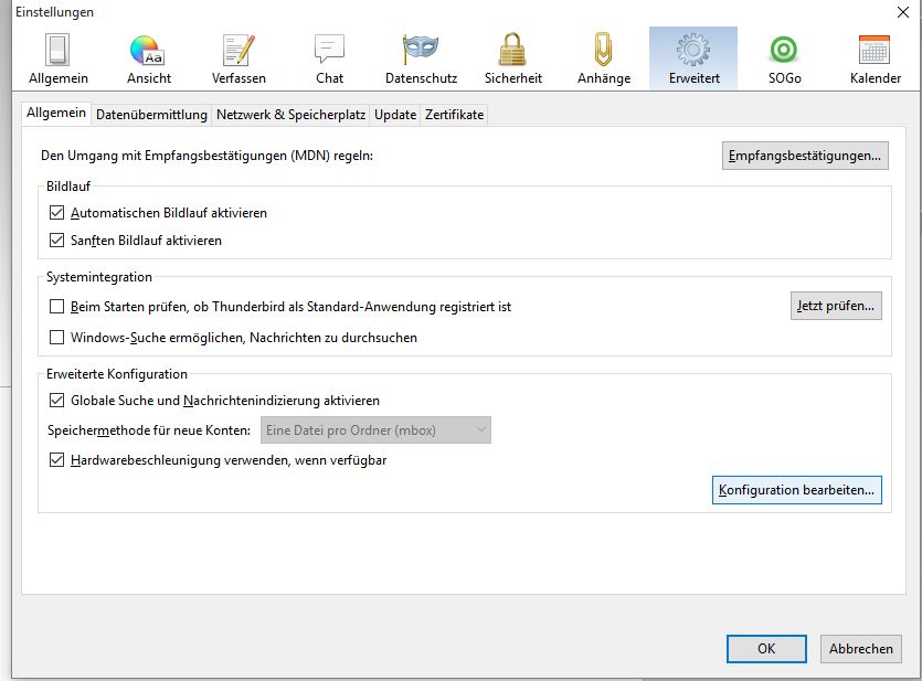

    So sieht es bei mir mit Win 10 und Thunderbird 38.3.0 aus:
    und so bei Thunderbird 42.0b2.

    Mit Thunderbird 42.0b2 sieht die rechte Ecke korrekt aus. Danke. Gruß. rfh
