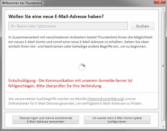

    Hallo
    Mein Problem ist das TB garnicht mehr auf das Internet zugreifen kann. Also Sowohl Mails senden und abrufen geht nicht wie auch bei Neue E-Mailadresse erhalten das Fenster zu laden. Es kommt nur die Meldung:
    "Entschuldigung - Die Kommunikation mit unserem Anmelde-Server ist fehlgeschlagen. Bitte überprüfen Sie Ihre Verbindung."

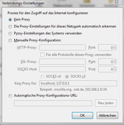

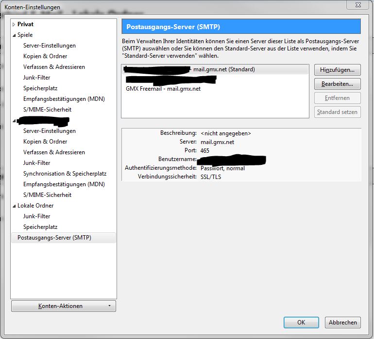

    Poste doch mal die Servereinstellungen, am besten als Screenshot. Die E-Mail-Adresse solltest Du unkenntlich machen.
    P.S.: Wenn Du schon dabei bist, dann poste auch einen Screenshot der Proxyeinstellungen des TB.

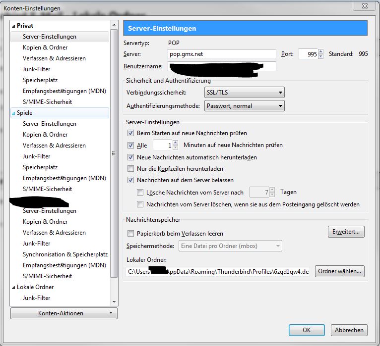

  • XLS202
    Member
    24. Oct. 2015
    • October 25, 2015 at 12:02 PM
    Ich hoffe das sind alle Screenshots die du brauchst. Und bei Bild 1 ist der Fehler den ich meinte der kommt sobald ich Thunderbird mit einem komplett neuem Profil starte.

  • SusiTux
    Guest
    • October 25, 2015 at 12:44 PM
    Die Einstellungen für den POP-Server stimmen mit den Angaben von gmx überein, die für den Postausgang aber nicht. Siehe https://hilfe.gmx.net/mailprogramme/pop3.html
    Das erklärt allerdings nicht, weshalb Du anscheinend überhaupt keine Verbindung bekommst. Welche Fehlermeldung bekommst Du, wenn Du versuchst, E-Mails abzurufen?
    Hast Du noch irgendeine andere Sicherheitssoftware installiert, oder benutzt Du eine VPN-Verbindung, TOR, JonDo etc.?
    Oben hast Du angegeben, Du hättest sowohl POP als auch IMAP-Konten. Sind die ebenfalls betroffen? Im weiteren Verlauf schreibst Du noch von dem gmx-Konto. Heißt das, die IMAP-Konten sind auf Deinem eigenen Mailserver?
    Dass der Firefox ein Problem auf dem TB verursacht, glaube ich nicht. Wie schaut es mit anderen Programmen aus, z.B. dem IE? Gibt es damit ebenfalls Probleme oder funktioniert der einwandfrei?

    • October 25, 2015 at 1:23 PM
    die erkennbaren Einstellungen für den Postausgangsserver sind in Ordnung, nutze ich ebenso bei 3 GMX-Konten. Was (zu Recht) nicht erkennbar ist, ist der Anmeldename - ich verwende da jeweils die 6- bzw 7stellige GMX-Kundennummer als Login-Name.
