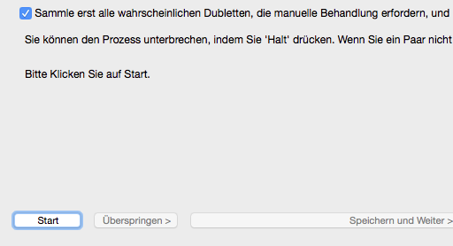

    vor kurzem habe ich mir Thunderbird 38.5.0 installiert. Ehrlich gesagt weiß ich gar nicht, wie sich mein Adressbuch gefüllt hat, möglicherweise ist das von meinem Postfachanbieter übernommen worden. Jedenfalls habe ich jetzt jede Menge Doppel- und manche Mehrfacheinträge unter demselben Namen im Thunderbird-Adressbuch. Daraufhin habe ich mir das Add-on Duplicate Contact Manager 0.9.2 installiert.
    Mit
    Adressbuch / Extras / Dubletten suchen und behandeln
    kann ich das Add-on aufrufen. Dann habe ich in einem Dialogfenster die Möglichkeit, die Optionen
    Lösche ohne Nachfrage alle Dubletten ... und
    Sammle erst alle wahrscheinlichen Dubletten ...
    mit einem Häkchen zu aktivieren.
    Die Schaltfläche "Start" wechselt bei Mouse over die Farbe von grau zu blau, aber wenn ich darauf klicke, dann tut sich gar nichts, egal welche Option aktiviert ist.
    Die Schaltfläche "Schließen" funktioniert.
    Kann ich irgendwie meine Dubletten löschen?

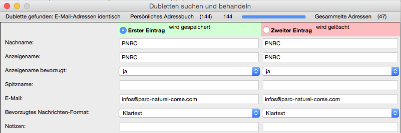

    • January 4, 2016 at 12:21 PM
    Duplicate Contact Manager 0.9.2 funktioniert hier einwandfrei mit TB 38.5.0:
    Images
      • 31.37 kB
      • 512 × 278
      • 78.37 kB
      • 912 × 752

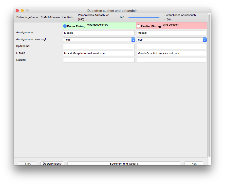

    • January 4, 2016 at 3:57 PM
    Hallo Herbert,
    ich kann die Suche nach Dubletten mit dem Add-on starten, auch wenn sich keine identischen E-Mailadressen in einem AB befinden.
    Voraussetzung ist allerdings, dass ein bestimmtes AB markiert ist. Wenn "Alle Adressbücher" markiert ist, ist der "Start" Button inaktiv.
    Wahrscheinlich funktioniert es aus diesem Grund bei birdie1 nicht.
    Quote from hsproedt
    Dann werden auch die Adressbücher namentlich benannt, ein seltsames Verhalten.
    Das ist meines Erachtens normal.
    Man kann nämlich auch in zwei AB gleichzeitig nach Dubletten suchen und dann wählen, in welchem der AB man die gefundenen identischen Adressen löschen will:
    Images
      • 58.14 kB
      • 801 × 267
