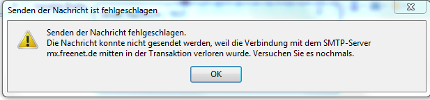

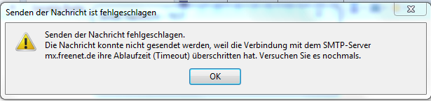

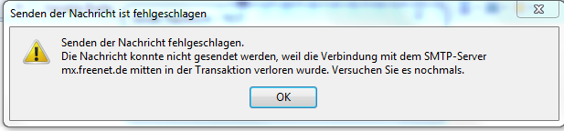

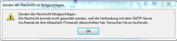

    Mein Problem ist ähnlich:
    Versenden von Mails ist nach Neu-Installation von Thunderbird 38.5 nicht möglich. Fehlermeldungen →
    Edit: Auf diesen Beitrag bitte nur hier Versenden von Mails ist nach Neu-Installation von Thunderbird 38.5 nicht möglich antworten. graba, S-Mod.
