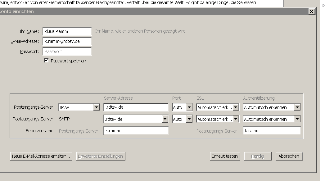

    * Thunderbird-Version: neueste Version 38.5?
    * Betriebssystem + Version: win 7
    * Kontenart (POP / IMAP): Imap
    * Postfach-Anbieter (z.B. GMX): 1+1
    * Eingesetzte Antiviren-Software: Es et
    * Router-Modellbezeichnung (bei Sende-Problemen): Telekom V723
    Hilfe (wenn moglich) Habe Thunderbird neu aufgespielt und konfiguriert.
    Es werden keine E-mail geladen - der Balken läuft und läuft.
    Gibt es Hilfe?

    Hallo!
    Probiere es mal mit diesen Daten (also mit dem ersten Teil imap/smtp.....):
    Posteingang-Server (IMAP): imap.rdtev.de
    Postausgang-Server (SMTP): smtp.rdtev.de
    Wenn das nicht fruchtet, probiere folgendes:
    Posteingang-Server (IMAP): imap.1und1.de Port 993 SSL/TLS Passwort normal
    Postausgang-Server (SMTP): smtp.1und1.de Port 587 STARTTLS Passwort normal
    Bei den verwendeten Benutzernamen musst Du bitte mal ausprobieren, ob nur der Teil vor dem "@" oder Deine gesamte E-Mail-Adresse verwendet werden muss.

    Danke für die Reaktion - die beiden Tipps haben aber leider nicht geholfen.
    Es kam lediglich die meldung von Thunderbirs "Kann nicht mit dem Server xxxxxx@rdtev.de verbinden.
    Habe den Vierenschutz von Eset, aber auch da nichts gefunden.
    Gruß von der Ostsee
    Hänge mich nochmal dran, sollte ich es mal mit POP versuchen?

    Hmm, du bekommst also keine Fehlermeldung direkt vom Server und somit hast du keine Verbindung, Benutzername/Passwort spielen da noch keine Rolle.
    Jetzt solltest du zuererst einmal die Verbindung mit Telnet prüfen, siehe dazu auch Peter_Lehmann zeigt Telnet-Befehle.
    Poste uns dann die exakten Meldungen und/Oder beschreibe, was genau passierte (Cursor sichtbar, blinkend, Meldungen... oder was auch immer?)
    Hattest du davor auch TB und hatte es da funktioniert?
    Hast du einen neuen/anderen Router?

    Bevor den Test mit Telnet durchführst, überprüfe nochmals die Einstellungen.
    Zitat von Hanse31
    Es kam lediglich die meldung von Thunderbirs "Kann nicht mit dem Server [email='xxx@rdtev.de'][/email] verbinden
    Du hast anscheinend Deine E-Mailadresse als Serveradresse eingetragen. Das kann natürlich nicht funktionieren. Schau Dir nochmal die erste Antwort von Thunder an.

    @SusiTux: die Mozilla Datenbank erkennt den richtigen Provider 1&1, siehe mal diesen Test

    Dazu passen auch die Daten in folgendem Dokument:
    1&1 Hilfe Center - Einstellungen für Ihr E-Mail-Programm

    • 14. Februar 2016 um 19:38
    Ja, das glaube ich schon. Nur laut der Fehlermeldung hat die Hanse andere Einstellungen vorgenommen. Genau dies scheint mir das Problem zu sein, wie Thunder schon in Beitrag 2 geschrieben hat.
