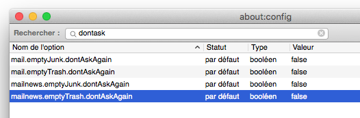

    Zitat von Sven G.
    es heißt nach wie vor "mail.emptyTrash.dontAskAgain"
    Auch wenn du im Konfig-Editor nach "dontask" suchst?
    Oder du hast du unter "mail.news...." gesucht statt "mailnews....".
    Vielleicht hattest du damals die Version TB 17 ausgelassen, in der die neuen Einstellungen für emptyTrash und emptyJunk eingeführt wurden.
    Hier ein screen shot mit den alten und neuen Einstellungen in TB 17:
      • 45,56 kB
      • 526 × 173
  • Sven G.
    7. Apr. 2016
    • 12. April 2016 um 20:40
    Hi,
    okay, wenn ich nach "dontask" suche finde ich drei Einträge und zwar "mail.emptyTrash.dontAskAgain", "mailnews.emptyJunk.dontAskAgain" und mailnews.emptyTrash.dontAskAgain.
