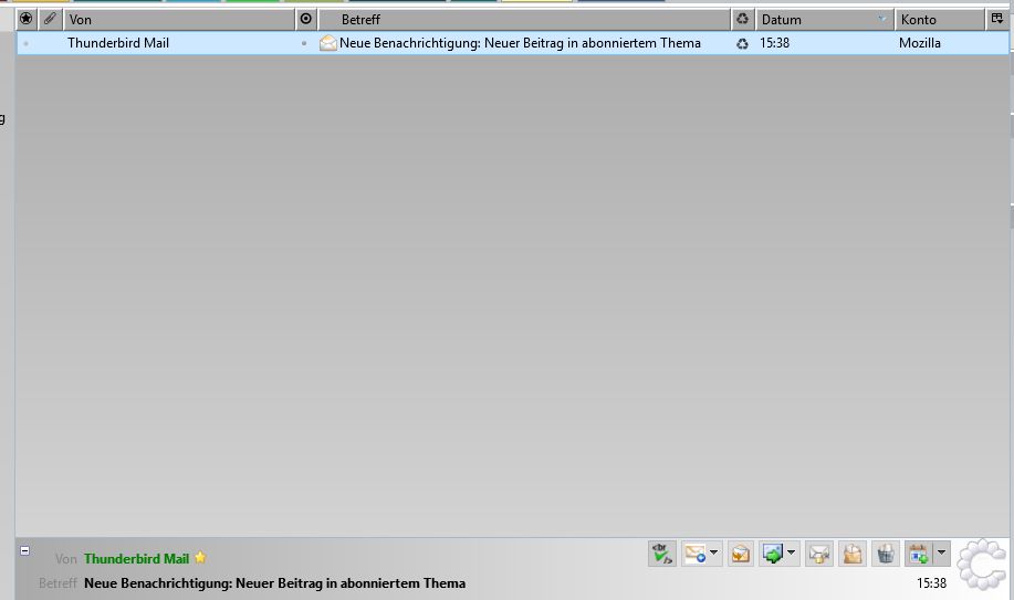

    Hallo waterbird,
    das was ich sehe ist die neue Bezeichnung "Gegenseite" das kann man ändern in "Von" oder eine andere Bezeichnung.
    Die Änderung macht man entweder über das kleine Zeichen oben auf der rechten Seite oder mit einem rechts Klick auf die Bezeichnung z.B. "Gegenseite"
    Das hat mit dem Display Mail Useragent nichts zu tun. Diese Einstellung kann man für jedes Konto anders einstellen.
    Der User Agent sagt Dir im Header der Nachricht mit welchem Programm die E-Mail verschickt wurde.
    Wie hier im Bild zusehen wurde die E-Mail von Thunderbird auf einem Liniux Rechner verschickt.
    Wenn Du mit der Maus auf das Thunderbird Bild gehst erscheint sogar die Version vom Thunderbird.
    Hier das gesamte Bild.
