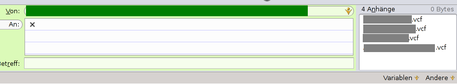

    diesen Umweg, mehrere angestoßene Verfassen-Fenster mit je einer *.vcf, brauchst Du nicht.
    Einfach im Adressbuch jeden Kontakt unter Zuhilfenahme der <STRG>/<CTRL>-Taste markieren (siehe mein Ergebnisbild [Verfassen-Fenster-Ausschnitt] Beitrag 6) markieren und dann Rechtsklick "Als vcard senden" aktivieren.
    Ergebnis: alle gewählten *.vcf landen zusammen als Anhang in einem Verfassen-Fenster.
