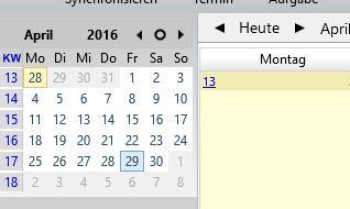

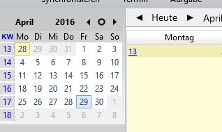

    • 29. April 2016 um 11:59
    Zitat von SusiTux
    Weiß jemand ob die Anzeige der Kalenderwoche in Lightning lokalisiert wird? Anders gefragt, bekommen wir die in Deutschland gültigen Kalenderwochen angezeigt oder die der USA?
    Hallo Susanne,
    hat den die USA eine andere Kalenderwochenregelung?
    Die Kalenderwochen wurden doch schon immer in Lightning richtig angezeigt.
    Jetzt sieht man sie zusätzlich im Minikalender und in der Monatsansicht im ersten Tag der Kalenderwoche.
    In Deutsch der Montag.
    Das KW im Minikalender und die Farben sind von mir eingefügt.
    Ich hatte Philipp auch schon einmal angeschrieben warum kein ( KW ) vor der Kalenderwoche einfügt wird, leider keine Antwort bekommen.

    269
    7.546
    • 29. April 2016 um 12:26
    So ich habe mir jetzt das [ KW ] selber eingefügt :D
    Ich bin noch nicht so ganz zufrieden, aber für den Anfang reicht es.
