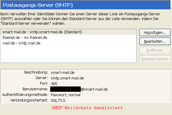

    dieser Provider hatte zunächst die verschlüsselte Sendung über Port 465, aber 2015 auf Port 587 zurückgedreht und seit diesem Jahr kann ich nur noch über Port 25 (s. Anhang) senden.
    Als ich den Support darauf mehrfach anschrieb, reagierte der über, änderte aber nichts zum Positiven. Man äußerte sich dahingehend, dass das Mailprogramm dafür verantwortlich sei.
    Gruß =Shark=
      • 26,95 kB
      • 884 × 732
    Einmal editiert, zuletzt von =Shark= (11. Mai 2016 um 23:07)

    es empfiehlt sich, im obigen Screenshot den Benutzernamen zu anonymisieren.

    @graba
    Hallo!
    Vielen Dank für diesen Hinweis. Ist mir leider durch die Lappen gegangen. Jetzt noch reparieren oder (schneller) den Screenshot entfernen?
    LG =Shark=
    608
    21.894
    • 11. Mai 2016 um 22:51
    besser einen überarbeiteten Screenshot hochladen.

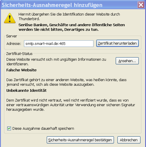

    • 11. Mai 2016 um 23:02
    @Peter_Lehmann
    Hallo!
    Das habe ich durch die dauernde Nutzung (leidvoll) selbst erfahren. Hab alle Einstellungen durchprobiert und sende seitdem nur noch über Port 25!
    Deine letzte Frage wird durch die beiden Screenshots hoffentlich genau genug beantwortet. Hab auf die Schnelle nur mit Port 465 getestet.
    Mittlerweile hasse ich die beiden Meldungen, weil sie einfach zu oft kamen.
    Gruß =Shark=
    Edit: Hatte Deinen Hinweis sofort aufgenommen. Seitdem ist 'Mailschutz' bei SMTP deaktiviert! Geholfen
    hat's leider nicht.

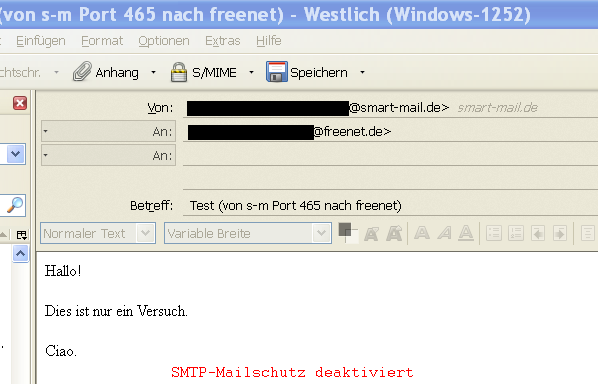

      • 51,78 kB
      • 991 × 620
      • 21,05 kB
      • 506 × 511
    Einmal editiert, zuletzt von =Shark= (15. Mai 2016 um 19:26)

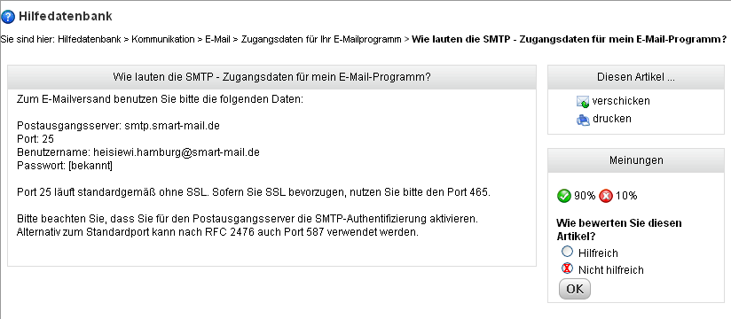

  • =Shark=
    • 17. Mai 2016 um 18:01
    Hallo Peter!
    Zunächst mal vielen Dank für Deine ausführliche Antwort, die voll von Neuigkeiten war. Entschuldige bitte meine Ungeduld, aber obwohl ich 3 Mail-Provider in meiner Sig angegeben habe, funktioniert im Moment leider nur dieser eine SMTP von 'Smart-Mail'.
    Wir sind hier auf einem großen Camping-Areal, das vor vielen Jahren von T-Com erschlossen wurde und mehr als DSL2000 nicht verfügbar ist! Deshalb auch der Speedport. Zu Hause (100 km von hier) habe ich einen Router von einem anderen DSL-Provider. Auch dort funktioniert, wenn ich mich recht erinnere, nur Port 25! Zudem habe ich erst Ende April den PC hier getauscht und TB installiert!
    Kann sein, dass ich nicht alle Einstellungen exakt im Kopf habe (bin keine 17 mehr, soll keine Entschuld. sein).
    Telnet kannte ich nicht, was Du über den Speedport geschrieben hast, war mir neu. Zur Not kann ich den T-Com-Techniker, der hier vor Ort ist, kontakten. Möglich wäre auch, dass das AOS (Avast Online Security Addon) hier eine Rolle spielt, was ich nicht weiß.
    Was mir gar nicht einleuchtet: kann via TB Mails von 'smart-mail' (via Port 995) runterladen, nur senden über '465' und '587' geht nicht. Es sollte alles funktionieren (s. Anhang 'SMTP-Einst.'). Als nächstes schicke ich dann die neuen Screenshots.
    Hab noch diverse Probleme mit dieser Foren-SW, auch mit Einstellungen, Zitieren usw.
    Gruß =Shark=

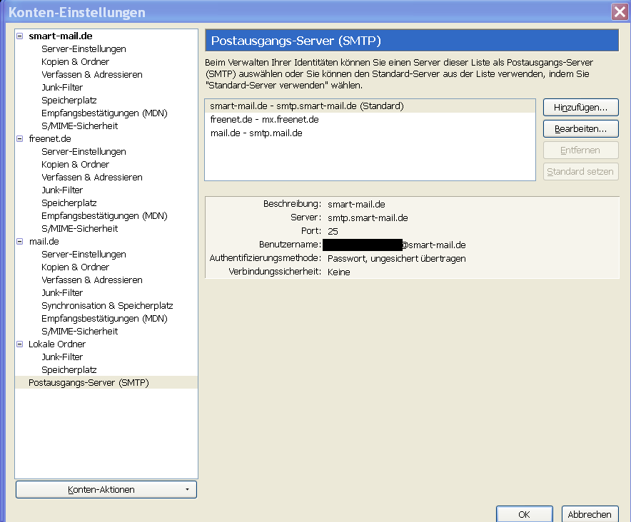

      • 19,23 kB
      • 824 × 360

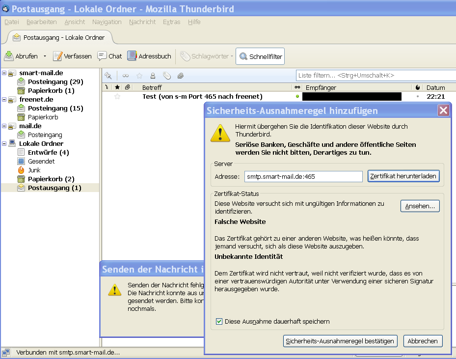

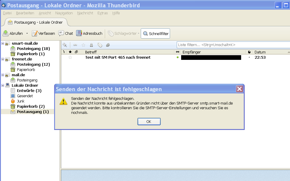

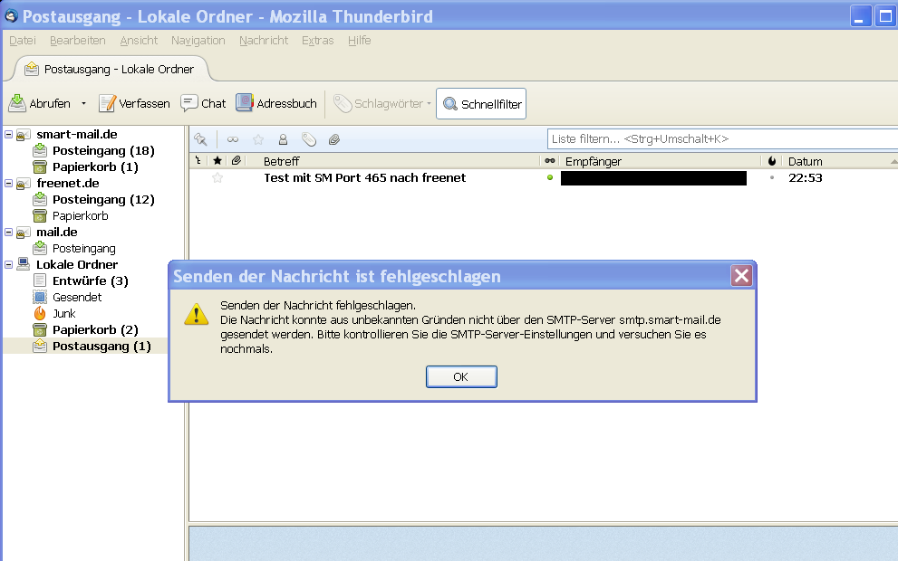

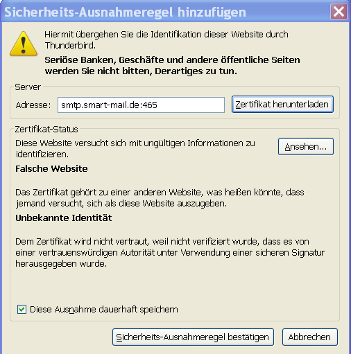

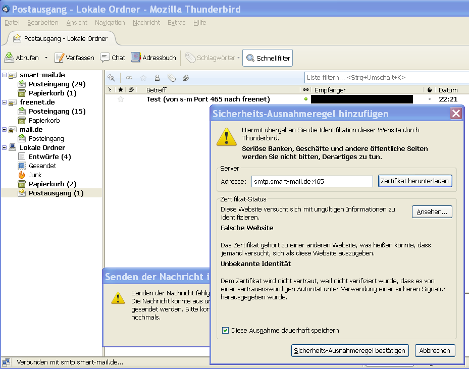

  • =Shark=
    • 17. Mai 2016 um 22:42
    Hallo Peter,
    hab jetzt die neuen (von Dir gewünschten) Screenshots mit SMTP-Port 465 vorliegen.
    =Shark=
    BTW: Mein früher hochgeladenes Avatar war bei meinem letzen Login weg. Warum? Extra (wie) sichern?
      • 47,78 kB
      • 598 × 384
      • 63,38 kB
      • 929 × 731
      • 10,62 kB
      • 586 × 391
    Einmal editiert, zuletzt von =Shark= (17. Mai 2016 um 22:58)
  • Peter_Lehmann
    13.502
    5. Jun. 2005
    • 18. Mai 2016 um 08:34
    Hallo _Shark=,
    nein, ich habe was deine TB-Einstellungen betrifft, keine Wünsche. Nur Empfehlungen.
    Aber funktioniert es nun damit, oder nicht? Und noch einmal, das vorgezeigte Zertifikat (der "Ausweis" dieser Verbindung) ist unsauber. Mit der von dir eingetragenen Ausnahmeregel verzichtest du auf die Prüfung dieses "Ausweises". Dann kannst du auch die Verschlüsselung vergessen, wenn du nicht weißt, wer die Gegenstelle ist.
    Zu deinem Avatar kann ich leider nichts sagen. Ich empfehle dir eine "Konversation" an den Admin (thunder) zu starten.
    MfG Peter
  • =Shark=
    • 18. Mai 2016 um 21:22
    Zitat von Peter_Lehmann
    1. Aber funktioniert es nun damit, oder nicht?
    2. Und noch einmal, das vorgezeigte Zertifikat (der "Ausweis" dieser Verbindung) ist unsauber.
    3. Zu deinem Avatar kann ich leider nichts sagen. Ich empfehle dir eine "Konversation" an den Admin (thunder) zu starten.
    Hallo Peter!
    Zu 1: Es funktioniert nach wie vor nicht! War der eine (2.?) Screenshot nicht Beweis genug?
    Zu 2: Darin sind wie einer Meinung, hab das auch 'smart-mail' gemailt, aber die waren beleidigt. Deshalb sende ich mit Port 25. Bei Nutzung von STARTTLS + Port 587 geht's auch nicht. Was kann ich sonst noch machen?
    Zu 3: Danke für den Tipp, mache ich.
    Gruß =Shark=
