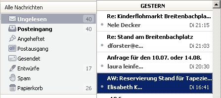

    bei opera bin ich es gewohnt das neue E-Mail Eingänge zuerst in dem Ordner ""ungelesen" verbleiben bis ich sie manuell in den Ordner Posteingang verschiebe.
    Dadurch weiß ich, welche e-mails ich zwar gelesen habe aber noch bearbeiten/beantworten will.
    Zur Zeit sind alle e-mails im Ordner "Posteingang" und ich weiß nicht, welche ich noch bearbeiten will und welche nicht. Die e-mails würde ich gerne in zwei verschiedene Ordner, wie es bei opera ist, verwalten. Wie kann ich das Problem lösen?
    gruss.fritz

    Bei opera ist es so, dass ich ein e-mail im Ordner "ungelesen" anklicke und dann auf die Taste "K" klicke und anschließend wird die mail automatisch in den Ordner "Posteingang" verschoben. So trenne ich die mails welche erledigt und unerledigt sind sauber von einander.
    Wie lege ich einen neuen Ordner an (muss nur einer sein) in den ich dann die Mails verschiebe, welche erledigt sind und das am besten, wie bei opera, mit einen Tastenkürzel.
    gruss.fritz

    als Workaround empfehle ich dir einen virtuellen Ordner der immer alle ungelesen Mails Konten- und Ordner übergreifend anzeigt.
    Also Datei > Neu > Virtueller Ordner
    dann dort nach Rechtsklick > Eigenschaften in die Aktion eingeben:
    Status | ist nicht | gelesen
    Nicht vergessen die zu überwachenden Ordner auszuwählen. Das kann man in einem Zug machen.
    Was passiert jetzt: im virtuellen Ordner werden die jetzt nur ungelesene Mails angezeigtLiest du eine verschwindet die blaue Farbe. Gehst du aus dem Ordner und wieder zurück, befindet sich die Mail nicht im virtuellen Ordner.
    Vorsicht beim Löschen: die Mails werden dann nämlich nicht virtuell gelöscht sondern auch im Stammordner. Da muss man aufpassen.
