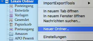

    Du kannst inzischen schon folgendes probieren:
    • gehe zum Menü "Hilfe" > Informationen zur Fehlerbehebung > Profilordner > Ordner anzeigen, dann beende TB
    • im Profilordner gehe nach \Mail\Local Folders und lösche die Dateien "Trash" und "Trash.msf", falls vorhanden; ebenso die Dateien "Papierkorb" und "Papierkorb.msf", falls vorhanden
    • starte TB, normalerweise sollte automatisch ein neuer Papierkorb in den Lokalen Ordnern angelegt werden. Wenn ja, teste das Löschen von Mails
    Falls du den globalen Posteingang benutzt, wird nach Löschen der Dateien Trash und Trash.msf und Neustart von TB kein neuer Papierkorb angelegt, man kann ihn aber manuell erstellen:
    mache einen Rechtsklick direkt auf "Lokale Ordner", wähle "Neuer Ordner...", trage "Trash" (ohne Anführungszeichen) als Namen ein und klicke auf "Ordner erstellen". Danach sollte ein Papierkorb mit dem typischen Symbol in den Lokalen Ordnern angezeigt werden.
    Teste das Löschen von Nachrichten.
