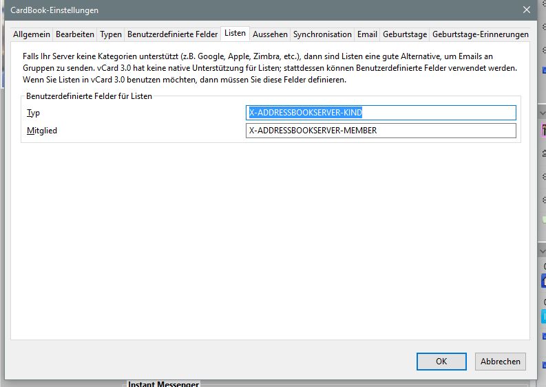

    Guten Morgen,
    benutze Cardbook neu und habe eine Frage zur Eingabe "Typ" unter dem Reiter "Liste"
    Welche Funktion hat diese Eingabe?
    Gebe ich da den Inhalt ein, den ich unter Einstellungen bei Cardbook gemacht habe: z.B.: unter Typen: Mail, Adressen, Url.....
    und welche Auswirkungen hat eine Eingabe bei Typ bei einem Kontakt?
    Siehe screenshot -
    wenn ich unter Typ eine Eingabe mache, erhalte ich viele verfügbare Kontakte und schiebe dann entsprechende Kontakte in die Liste der Kontakte?
    Ist dies die Funktion?
    Wenn ich unter Präferenz den Typ anhake, dann erscheint dieser Kontakt nicht automatisch in der Liste.
    Ich verstehe das Feld Typ nicht richtig und würde mich freuen wenn ich dazu Informtionen erhalte würde damit ich dies richtig nutzen kann.
    Vielen Dank

    Hallo Huby,
    vielleicht hilft Dir die Beschreibung die Du unter Einstellung/Liste findest.
    Ich brauche das nicht ich arbeite mit Kategorien.

    • 6. August 2016 um 11:38
    Zitat von Huby
    welche Beschreibung unter Einstellung/Liste meinst Du?
    Diese:
    mehr dazu kann ich Dir leider nicht sagen.
    Wie oben beschrieben brauchst Du die nur wenn Dein Server keine Kategorie unterstützt.
