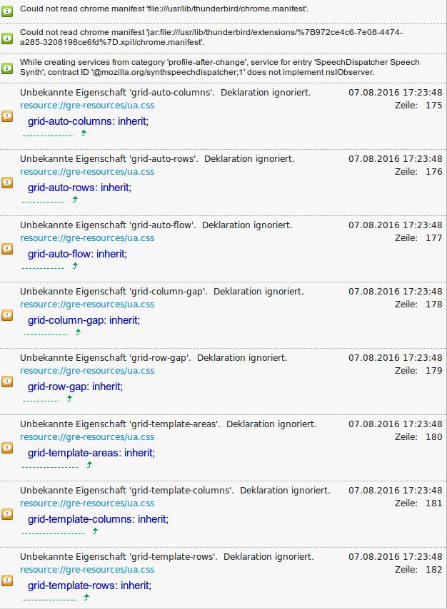

    Moin,
    ich hatte im Linuxmintusers-Forum keine Problemlösung bekommen, vielleicht hier:
    T-Bird startet nach dem Anklicken, öffnet aber die Grundseite erst nach 25 Sekunden. Wie kriege ich das weg?
    Fehlerkonsole anbei...
    Gruß Klaus

    Hallo Klaus,
    also ein Start nach 25 Sekunden ist schon "etwas" langsam. (Um nicht zu sagen extrem langsam ...)
    Mit der Fehlerkonsole kann hier - im reinen Userforum, Entwickler lesen hier garantiert nicht mit - kaum jemand richtig etwas angangen, deshalb komme ich erst einmal mit den üblichen Verdächtigen. Zum Glück ist der Hauptverdächtige für die WinDOSe (der AV-Scanner) bei uns außen vor.
