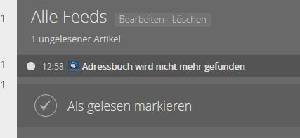

    ich nutze, oder vielmehr, teste derzeit die "Blog & Feed"-Funktion des Donnervogels.
    Es hat den Anschein, wie ich zwischenzeitlich herausgefunden habe, dass "nur" der Fadeneröffner angezeigt wird. Als Beispiel dieser Faden von Thunder:
    Mein Beitrag vom 21.08.2016, 22:18 Uhr im Faden Wer benutzt Tapatalk auf dieser Webseite? wird im Donnervogel nicht angezeigt.
    Statt dessen wird mir in der Themenliste angezeigt: Wer benutzt Tapatalk auf dieser Webseite? - Thunder - (gestern noch ohne Datum) 22:18 Uhr.
    Öffne ich den Beitrag, dann kann ich Thunders Eröffnungsbeitrag dieses Fadens lesen. Ebenso kann ich von da aus eine Verlinkung aufrufen, die mich direkt zum Startbeitrag dieses Fadens führt (von Thunder).
    Der Feed zeigt also wohl immer nur auf den Startbeitrag eines Fadens und bildet auch nur diesen ab. Der Feed zeigt nicht auf den jeweils aktuellen (jüngsten) Beitrag innerhalb eines Fadens.

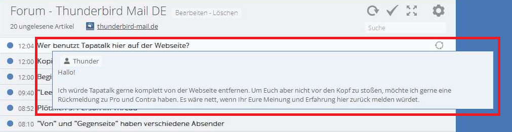

    • 22. August 2016 um 12:38
    Hallo edvoldi,

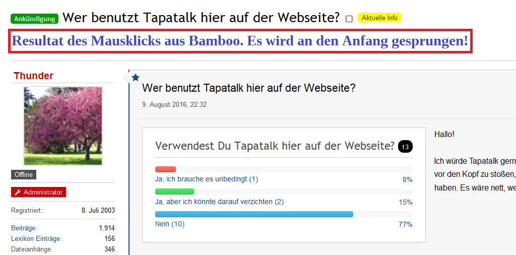

    habe jetzt mal bei meinem Feuerfuchs hier im Büro den Bamboo installiert.
    Der von mir für "Blog & Feed" bei Thunderbird geschilderte Effekt ist bei Bamboo analog zu beobachten:

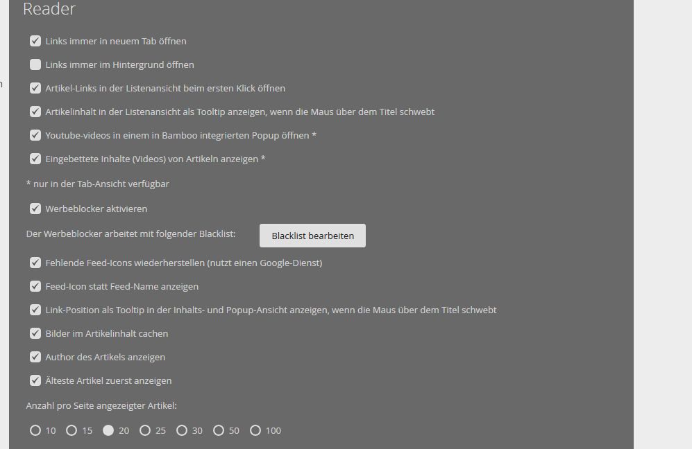

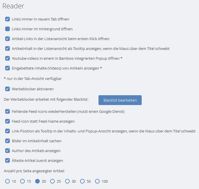

    • 22. August 2016 um 13:01
    Meine Einstellung von Bamboo:
    EDV-Oldi

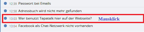

    281
    7.589
    • 22. August 2016 um 13:03
    Wenn ich auf diese Zeile klicke, springe ich immer direkt zum aktuellen Beitrag, also der letzte, nicht der erste.

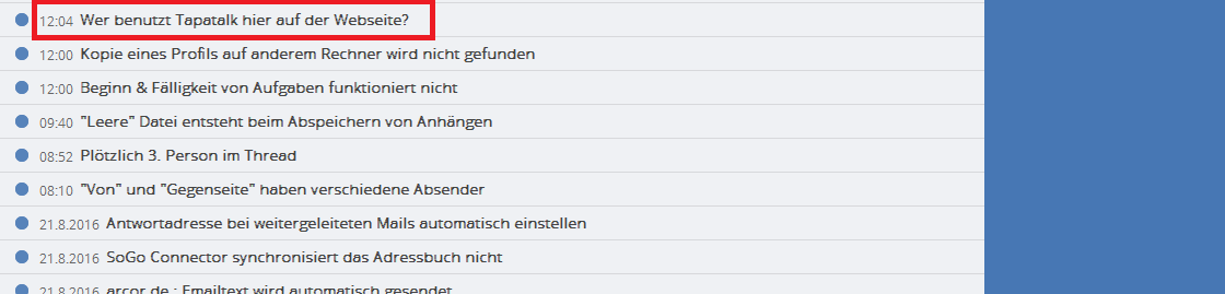

    323
    6.061
    • 22. August 2016 um 13:18
    Hallo edvoldi,
    ich habe jetzt die Einstellungen exakt so wie bei Dir:
    Feed ausgesucht:
    Sprung-Resultat:

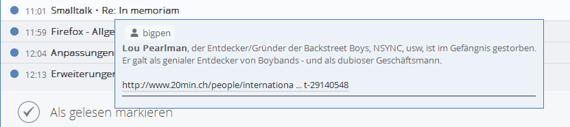

    Hallo edvoldi,
    Zitat von edvoldi
    Leider ist es im Firefox Forum sehr ruhig, es kommen von dort keine Meldungen an.
    im Camp Firefox funktioniert es so, wie Du es schilderst. Habe jetzt gerade mal aus Bamboo den Faden "In memoriam" angeklickt und lande im jüngsten Beitrag (Nr. 1261) von bigpen.
    Aber beim Camp-Feed ist es ja so, dass tatsächlich die jüngsten Beiträge auch gelistet und angezeigt werden (so auch beim "Blog & Feed" im Donnervogel):

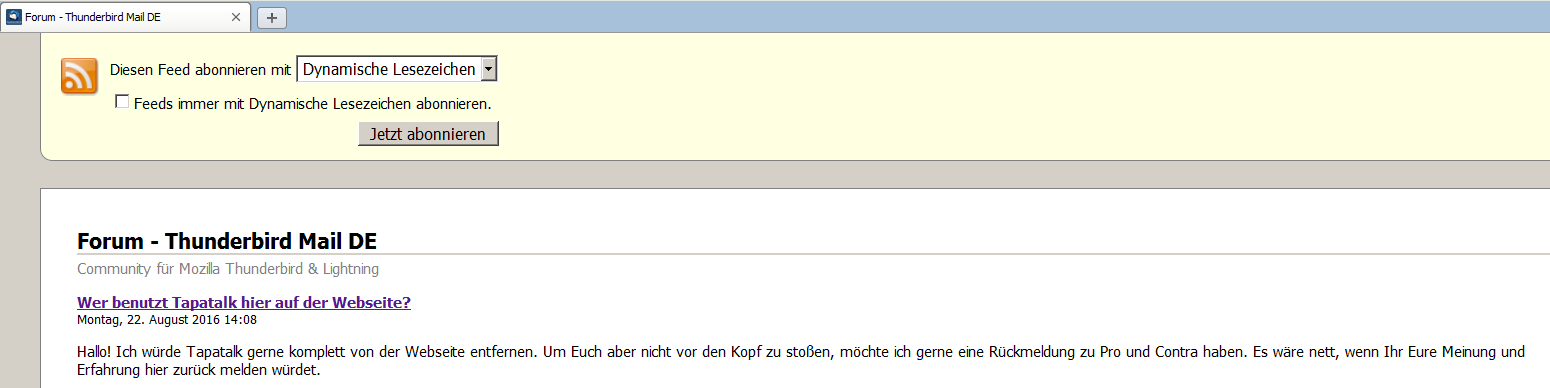

    • 22. August 2016 um 14:08
    Das ist eindeutig ein Problem von der Feed Einstellung hier im Forum.
    Wenn ich oben auf dem Feed Button klicke, wird auch der erste Beitrag des Threads angezeigt.
