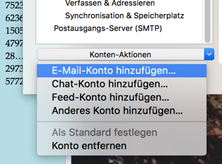

    • 7. September 2016 um 23:31
    Zitat von Giga8
    Wie hier schon gelesen, dass man auf Extras>Konten>Konto hinzufügen gehen soll,
    funktioniert nicht, vielmehr will Thunderbird eine E-Mail Adresse suchen bei einem bestimmten
    Anwender.

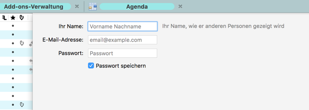

    Menü Extras > Konten-Einstellungen > Konten-Aktionen (links unten) > E-Mail-Konto hinzufügen:
    Danach öffnet sich der Konten-Assistent:
