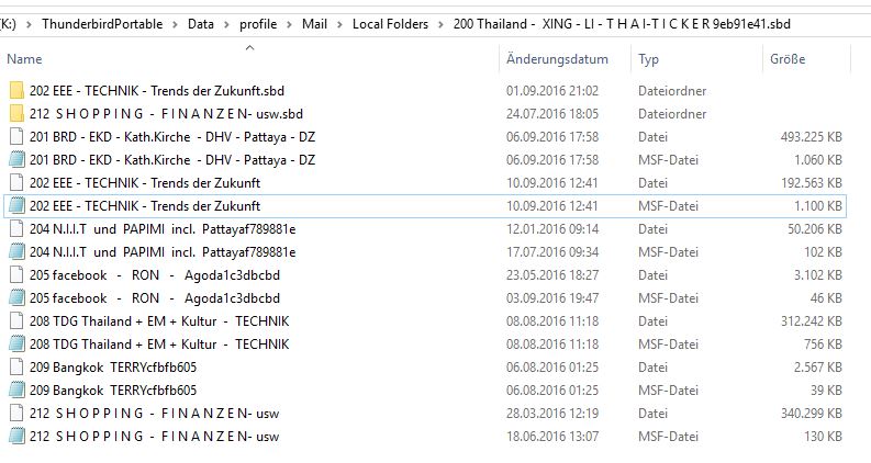

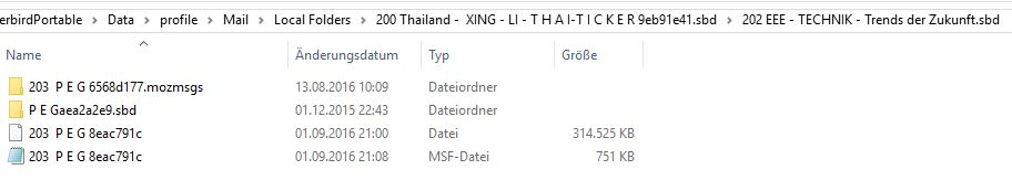

    Ich wollte mich jetzt den Ordnern "200 Thai....TICKER" widmen, von denen es gleich drei gibt (der vierte mit .mozmsgs interessiert hier nicht).
    Leider fehlen screen shots mit den Inhalten der Ordner "200 Thai....TICKER9b405503" (ohne Endung .sbd) und "200 Thai....TICKER9eb91e41.sbd", wobei letzterer wohl der entscheidende Ordner ist.
    Kannst du bitte die neuen screen shots so erstellen, dass man die vollen Namen der Unterordner und Dateien sehen kann, das heißt, ich muss z. B. auch erkennen können, ob die Unterordner eine Endung. .sbd haben oder nicht.

    1.133
    12.604
    • 19. September 2016 um 18:13
    Zitat von homisch
    und die beiden angeforderten screens "200 Thai ... TICKER9b405503" und "200 Thai ... TICKER9eb91e41.sbd anbei.
    Gut, damit ist jetzt klar, wie wir vorgehen werden. Der entscheidende Ordner ist "200 Thai ... TICKER9eb91e41.sbd", denn da scheint alles drin zu sein.
    Zitat von homisch
    Soweit ich es erkenne, haben die Ordner die Endung .sbd - die Unterordner und/oder Dateien dagegen keine Endung, es sei denn, es ist "Datei" oder "MSF-Datei" unter Typ hinter den Änderungsdatum geschrieben
    Es ist nicht ganz so wie du vermutest. Eine kurze Erklärung zum besseren Verständnis:
    Wenn du in Thunderbird z. B. in den "Lokalen Ordnern" einen Ordner "Thailand" erstellst und in diesem Ordner Thailand weitere Unterordner anlegst, dann werden dieser Ordner und seine Unterordner im Profil von Thunderbird im Ordner ..\Mail\Local Folders\.. durch folgende Ordner rund Dateien wiedergegeben:
    - die sogenannte Mailbox-Datei "Thailand" (ohne Endung), in der die Nachrichten gespeichert sind, die sich im Ordner "Thailand" selber befinden
    - eine Datei "Thailand.msf", welche eine Art Index der in der Datei "Thailand" gespeicherten Nachrichten ist
    - ein Sammelorder "Thailand.sbd", in dem sich die Mailbox-Dateien und die *.msf-Dateien der einzelnen Unterordner von "Thailand" befinden.
    Wenn die Ordnerhierarchie tiefer verschachtelt ist, befinden sich natürlich in einem *.sbd-Ordner weitere *.sbd-Ordner mit den Mailbox- und *.msf-Dateien der Unter-Unterordner ... usw.
    Die Ordner ohne die Endung .sbd in deinem Profil sind eine Anomalie und kommen normalerweise nicht in einem Thunderbird-Profil vor.
    Nach der Theorie nun zum Praktischen.
    Zeige wieder den Ordner "Local Folders" im Explorer an und beende Thunderbird:
    • lösche beide "200 Thailand.....TICKER....msf" Dateien
    • lösche die beiden Ordner "200 Thailand.....TICKER9b405503" und "200 Thailand.....TICKER9b405503.sbd"
    • benenne die Datei "200 Thailand.....TICKER9eb91e41" um in "200 Thailand.....TICKER" (ohne Endung)
    • benenne den Ordner "200 Thailand.....TICKER9eb91e41.sbd" um in "200 Thailand.....TICKER.sbd" (natürlich nicht in Fettschrift, die ich hier nur zur Hervorhebung benutze).
    Starte Thunderbird und berichte.

    Zitat von homisch
    1. Wie sind diese Fehler entstanden? Das Problem 110 hatte ich vor etwa 6 Monaten durch das Verschwinden von eben diesem Ordner "110 Europa ausser Bayern + Querdenker..."
    Dazu kann ich leider keine präzise Erklärung geben, ich kann nur vermuten, was die Ursache war (siehe weiter unten).
    Zitat von homisch
    1a. Das Problem "200" entstand vor etwa 2 Wochen mit dem Hinweis: "Ordner voll, bitte lösche Mails, um Platz zu schaffen." Weiß aber nicht warum zu voll, was zu voll?
    Die Meldung "Ordner voll,..." kommt relativ häufig vor, ohne dass unbedingt ein Zusammenhang mit einem zu groß gewordenen Ordner besteht.
    Zitat von homisch
    2. Du schriebst von zuviel Verschachtelungen.
    Ich kann die Verschachtelung aufheben, indem ich mehrere Ordner auf die gleiche Ebene hebe, doch dann brauche ich vertikal mehr Platz.
    Bei der Verschachtelung kann ich die Unterordner verstecken und habe vertikal mehr infos auf dem Bildschirm.
    3. Du schriebst, ich sei ein Fan von superlangen Überschriften. Gibt es ein Limit, bei dem Fehler radikal vermieden werden können?
    Ich habe nicht geschrieben, dass deine Ordnerstruktur zu verschachtelt ist, sondern dass deine Ordnernamen seeeehhhr lang sind.
    Es gibt unter Windows (wie auch auf anderen Betriebssystemen) eine Maximalzahl von Zeichen, die der Pfad von C:\ bis zu einer bestimmten Datei enthalten darf. Diese Zahl liegt unter Windows bei 260 Zeichen, kann aber offenbar jetzt unter Win10 erhöht werden.
    Je tiefer verschachtelt eine Ordnerstruktur ist und je länger die Ordnernamen (bzw. der Dateinamen) sind, desto größer sind die Chancen, diese Maximalzahl zu erreichen.
    Mit jedem neu angefügten Niveau in einer Ordnerhierarchie werden entsprechend der Länge des neuen Ordnernamens eben so viele Zeichen zum Pfad hinzu gefügt.
    Ich habe das Problem der verschwundenen Unterordner hier schon einmal behandelt. Der User hatte einen Ordner in den Lokalen Ordnern angelegt mit sehr vielen Unterordnern und Unter-Unterordnern, die sehr lange Namen hatten. Zwei mal hat er dann den Namen des obersten Ordners geändert, und jedes Mal waren danach alle Unterordner verschwunden.
    Dass eine Namensänderung eines Ordners in den Lokalen Ordnern zum Verschwinden der darin liegenden Unterordner führen kann, habe ich schon mehrfach in anderen Thunderbird-Foren gesehen.

    • 20. September 2016 um 12:06
    Zitat von homisch
    Hallo, ich bin es nochmal mit einem neuen Problem
    Das scheint jetzt der echte GAU zu sein.
    Offenbar hast du das TB-Profil auf der externen Festplatte K gespeichert.
    221 GB für TB-Daten scheinen mir allerdings ungewöhnlich hoch.
    Aus dem zweiten screen shot kann ich nicht sehen, welcher Ordner leer sein soll.
    Da ich kein Windows-Mann, kann vielleicht ein Windows-Spezialist einspringen?

    My Passport (K:) ist eine externe Festplatte mit 500 GB.
    Ich benutze ja auch das TB portable und das lief ja auch mehrere Jahre gut. Es liegt auf K: und war bis zum Crash zu sehen, sah genauso aus wie "8 Inhalt der TB-Harddisk portable" bis auf "2016-9-19 profile"
    Da ich gestern eine komplette Datensicherung gemacht habe, steht das gesamte Verzeichnis auf der externe 4 TB großen Platte zur Verfügung. (S. Screen) unter 2016-9-19 profile ist auch der profile-Ordner nochmal separat gesichert.
    Wenn ich das TB portable auf der 4TB-Platte aufrufe, ist es ok - nur ohne die Reparaturen von gestern und heute. Die muss ich dann eben nochmals ausführen - und schlimmstenfalls alles auf der 500-GB-Platte löschen, sie formatieren und das TB portable dann wieder zurückspielen. Es waren ja nur 8 Stunden Zeitaufwand. Aber die 221 GB sind schon drauf, ich müsste Ordner mit vielen Anhängen auslagern - und wirklich mal ausmisten!!!
    Die 15 GB bei Googlemail sind auch schon voll gewesen.
    Dann wäre der GAU doch überwunden, gelle?
    ich versuche es mal und melde mich morgen.
      • 21,97 kB
      • 678 × 154
      • 40,33 kB
      • 931 × 478

    Jetzt wollte ich die 500 GB HD formatieren. Windows will es aber nicht, weil das "Programm von einer Anwendung blockiert wird"
    Deshalb brach ich das Formatieren ab - UND ALLES IST WIEDER VORHANDEN - HURRA
    Falls noch was passiert, melde ich mich noch mal.
