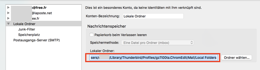

    Leider hast du auf meine Bitte um das Veröffentlichen des Pfades zum Nachrichtenspeicher deiner "Lokalen Ordner" nicht reagiert.
    Kannst du das bitte nachholen? Die einzige Erklärung für einen leeren Ordner "Local Folders" wäre nämlich die, dass du in der Vergangenheit diesen Pfad auf ein Verzeichnis außerhalb des Profils umgestellt hast.
    Zum besseren Verständnis hier ein screen shot, der diesen Pfad für eines meiner Profile anzeigt:

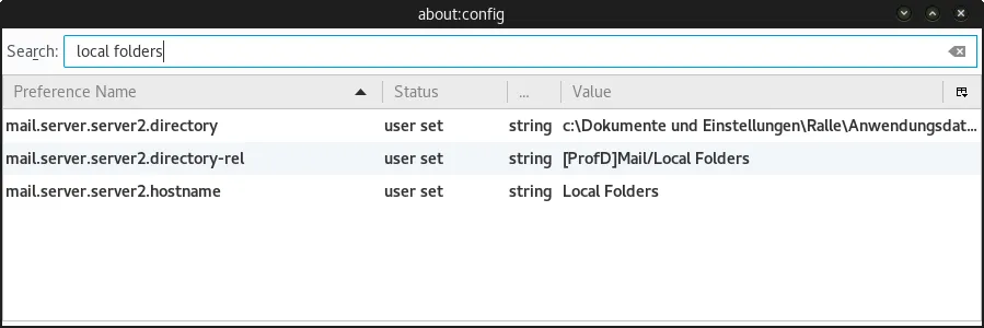

    Quote
    Rufe die "Einstellungen" von Thunderbird auf (über den
    "Hamburger"-Button rechts oben) > Erweitert > Allgemein >
    Konfiguration bearbeiten, gib "local folders" in das Suchfeld ein.
    Du müsstest vier Zeilen als Ergebnis sehen, mache einen screen shot dieser Zeilen.

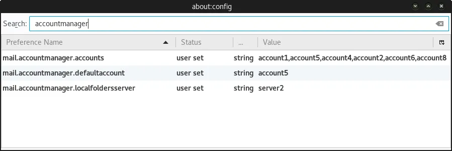

    Quote
    Bleibe im Konfigurations-Editor und gib "accountmanager" in das Suchfeld ein, mache einen screen shot der Suchergebnisse.

    In deinem zweiten screen shot fällt mir auf, dass der preference name "mail.server.server2.name" = "Local Folders" fehlt.
    Ob das in diesem Fall von Bedeutung ist, kann ich nicht beurteilen, da in einem meiner fünf Profile diese preference ebenfalls fehlt, die Lokalen Ordner aber dennoch angezeigt werden.
    Weiterhin fällt bei der preference "mail.server.server2.directory" auf, dass es sich bei dem string c:\Dokumente und Einstellungen\...." um den absoluten Pfad einer alten Windows-Version handelt, der nicht mit dem von dir angegebenen Profilpfad /Datas/App-Data//Thunderbird/Profiles/xxxx.default/Mail/Local Folders übereinstimmt.
    Aber auch das hat möglicherweise keine Bedeutung, da der relative Pfad "[ProfD]Mail/Local Folders" Vorrang haben sollte.
    Du kannst dennoch die preference "mail.server.server2.directory" zurücksetzen über einen Rechtsklick > Zurücksetzen. Vorher würde ich allerdings eine Sicherungskopie der Datei "prefs.js" machen.
