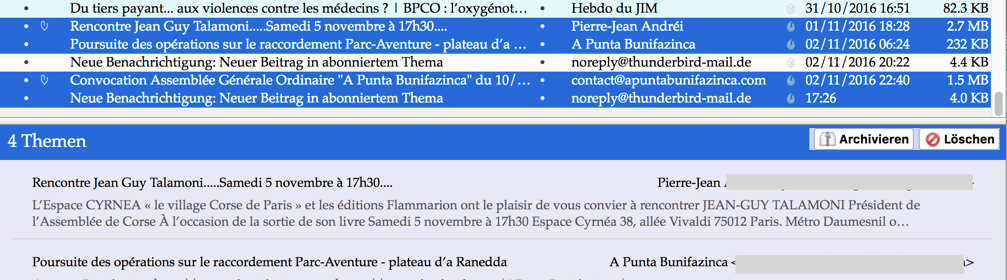

    wenn ich in einem x-beliebigen Ordner mehr als eine Nachricht markiere erscheint im oberen Lesefeldbalken, in dem normalerweise entsprechende Optionen für den Umgang mit der Nachricht steht, nur noch der Balkentext 'Ausgewählte Nachrichten'.
    Bei mir steht dann nicht "Ausgewählte Nachrichten", sondern z. B. "4 Themen", wenn ich vier Mails markiere. Außerdem werden zumindest noch die Buttons "Archivieren" und "Löschen" angezeigt:
