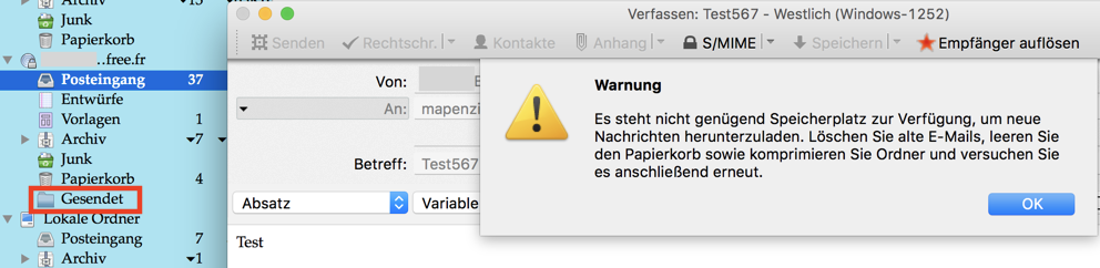

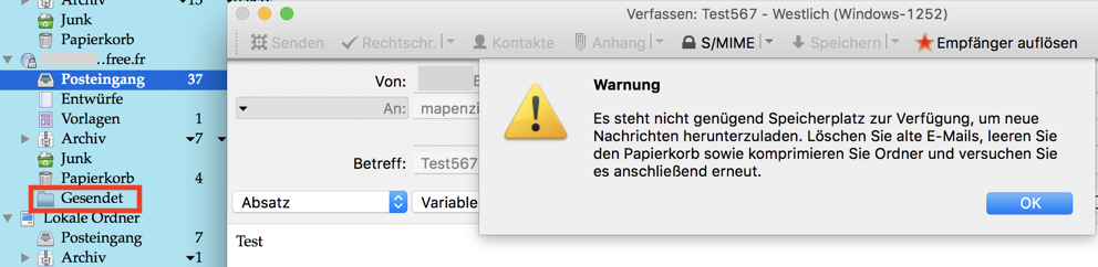

    Ich habe eben zufälligerweise beim Austesten eines alten Thunderbird (Mac) Bugs die selbe Fehlermeldung bekommen, als ich eine neue Nachricht als "Entwurf" speichern wollte.
    Die Meldung war unerklärlich, da das betroffene POP-Konto nur kleine Ordner enthält. Schließlich fiel mir auf, dass das Konto keinen Systemordner "Entwürfe" mit dem typischen Icon enthielt, sondern einen Ordner "Entwürfe" mit einem generischen Icon. Ich habe diesen generischen Ordner gelöscht und erneut versucht, eine Mail als Entwurf zu speichern in der Annahme, dass TB diesmal einen Systemordner "Entwürfe" erzeugen würde. Die selbe Fehlermeldung kam wieder, und ein neuer generischer Ordner "Entwürfe" wurde erstellt. Das Problem konnte ich nur lösen, indem ich im Profil die Datei "Drafts" aus einem anderen "pop.xxx.xx"-Kontenordner kopierte und in dem betroffenen "pop.yyy.xx" einsetzte.
    Darauf hin habe ich in dem selben Profil einen neuen Test durchgeführt:
    im Profil die Dateien "Sent" und "Sent.msf" aus dem Kontenordner "pop.xxx.xx" entfernt, TB neu gestartet und im entsprechenden POP-Konto über R-Klick > Neuer Ordner einen generischen Ordner "Gesendet" erzeugt. Beim Versuch, eine neue Nachricht aus diesem Konto zu senden, erhielt ich wieder die selbe Fehlermeldung, die Nachricht wurde aber gesendet:

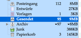

    Du solltest jetzt zunächst den Ordner "Gesendet" dieses Kontos darauf überprüfen, ob er ein generisches (unter Windows wahrscheinlich gelbes) Icon oder das typische Icon eines TB-Systemordners hat.
    Unter macOS sieht der Systemordner "Gesendet" so aus:

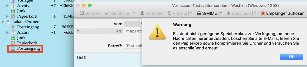

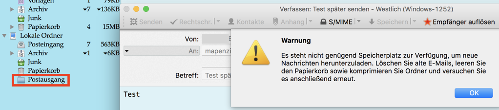

    Wir haben vor einigen Monaten hier im Forum das selbe Problem gesehen bei einem Anwender, der das Add-on "Send Later" benutzte und jedes Mal, wenn er das Senden einer Mail zu einem späteren Zeitpunkt programmierte, diese Fehlermeldung hatte.
    Schließlich stellte sich heraus, dass der Anwender die Dateien "Unsent Messages" und "Unsent Messages.msf" aus "Local Folders" im Profil gelöscht hatte, weil er sie für überflüssig hielt.
    Wenn ich das als Test bei mir nachvollziehe, bekomme ich beim zeitversetzten Senden einer Mail über Datei > "Später senden" wieder die selbe Fehlermeldung:
    Man sieht, dass TB in den Lokalen Ordnern einen neuen generischen Ordner "Postausgang" erstellt hat, in den er die zu einem späteren Zeitpunkt zu sendende Mail aber nicht verschieben kann und deshalb die widersprüchliche Fehlermeldung anzeigt.
