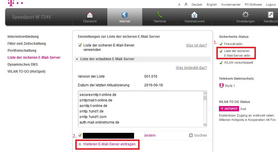

    Bei mir sieht das so aus:
    Wenn Du dann darauf klickst aknnst Du den Eintrag, der unter deinen Konteneinstellungen zu finden ist hinzufügen.
    Das Ganze bestätigen und fertig.
    Viel Glück.
