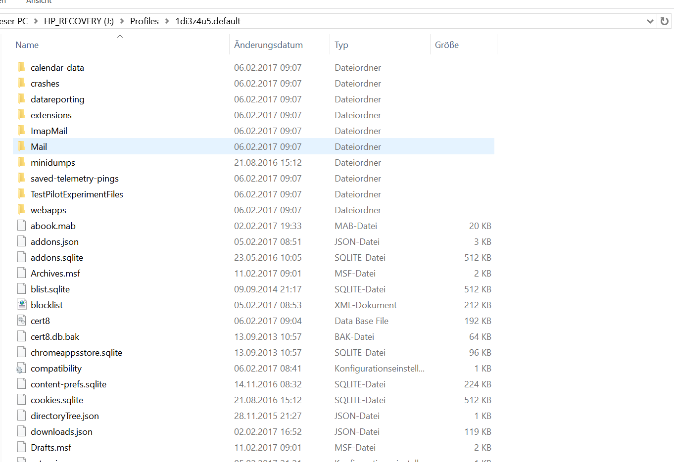

    Bevor du irgend welche neue Aktionen durchführst, mache zunächst einen screen shot mit dem Inhalt deines Backup-Ordners 1di3z4u5.default und stelle ihn hier ein.
    Dann weitere screen shots mit den Inhalten des Ordners "Mail" und des Unterordners "pop.gmx.net".
    Danach sehen wir weiter.

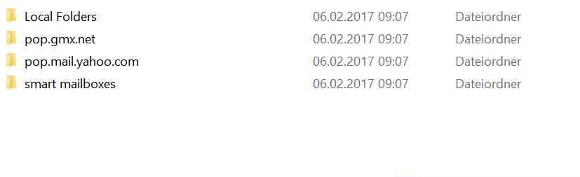

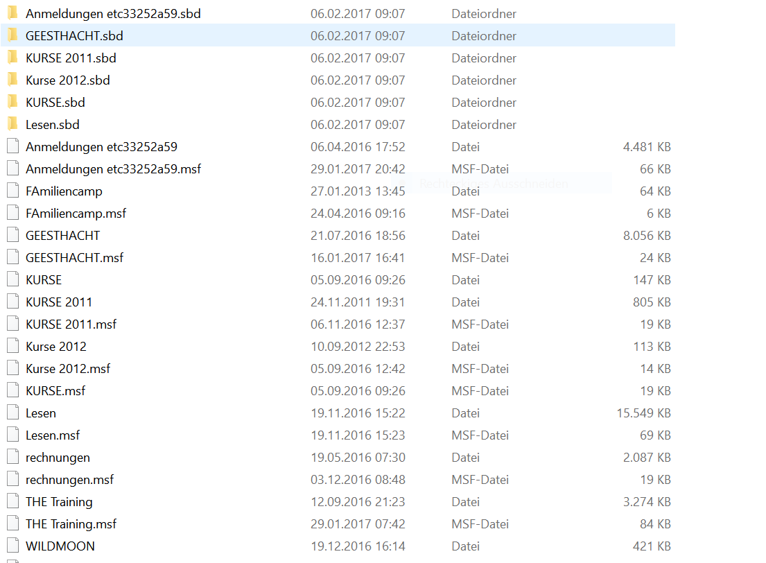

  • waldi17
    17
    11. Feb. 2017
    • 12. Februar 2017 um 08:59
    Das klingt ja super :-))) Ich liebe Hoffnung. Alle vorherigen TB Ordner sind im Pop Ordner zu sehen.

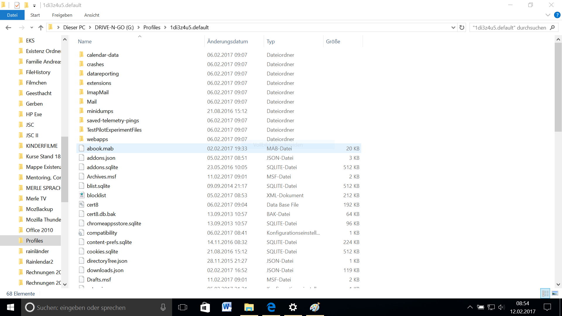

      • 33,31 kB
      • 1.416 × 479
      • 162,42 kB
      • 1.920 × 1.080

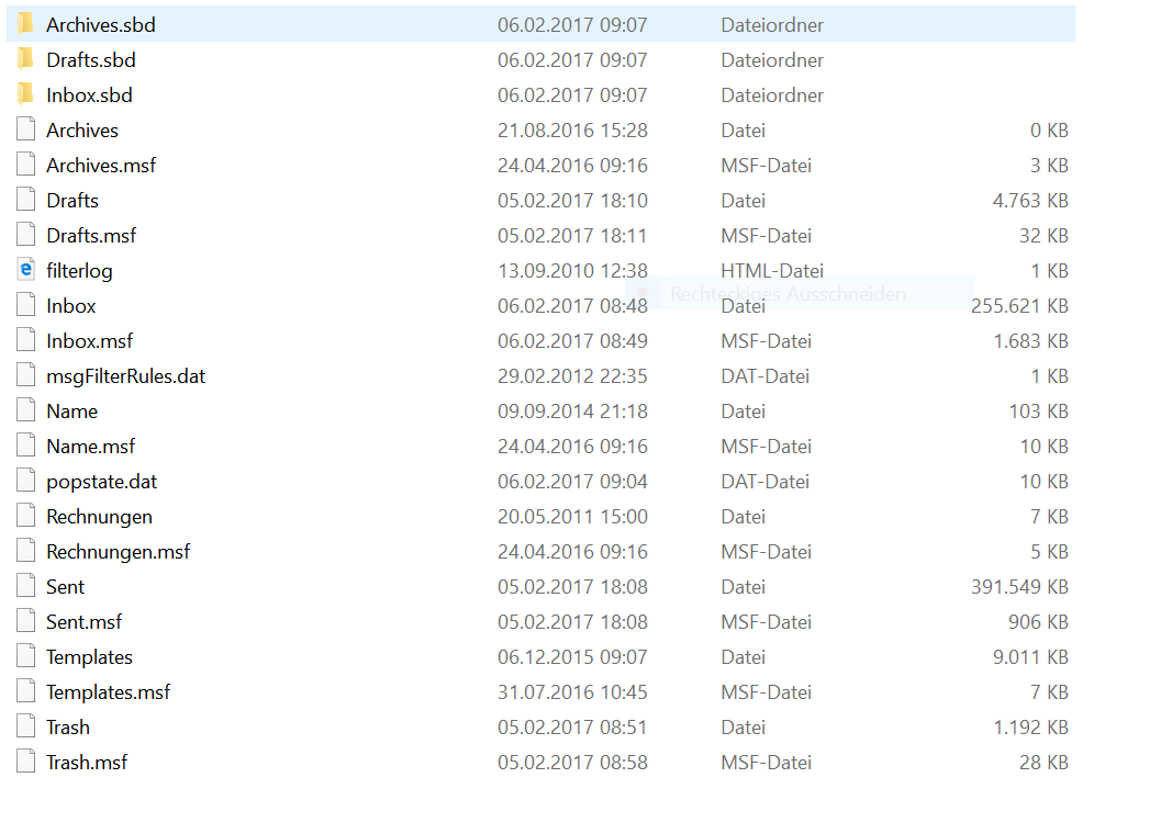

      • 12,07 kB
      • 827 × 253
      • 76,3 kB
      • 1.105 × 812
      • 64,98 kB
      • 1.057 × 760
    1.032
    11.879
    117
    • 12. Februar 2017 um 11:09

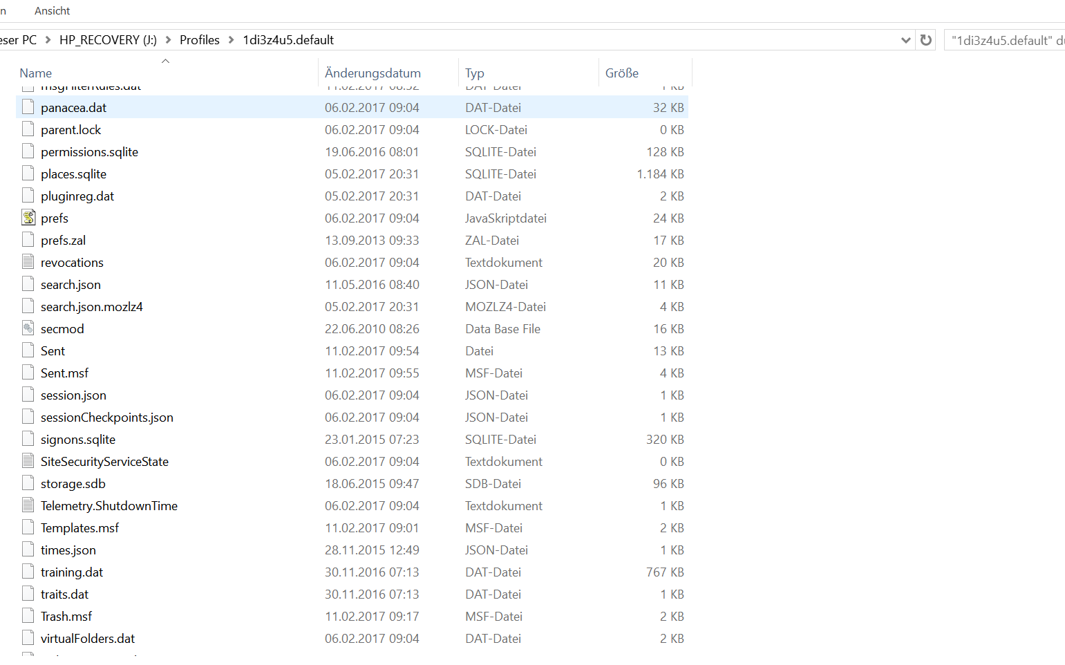

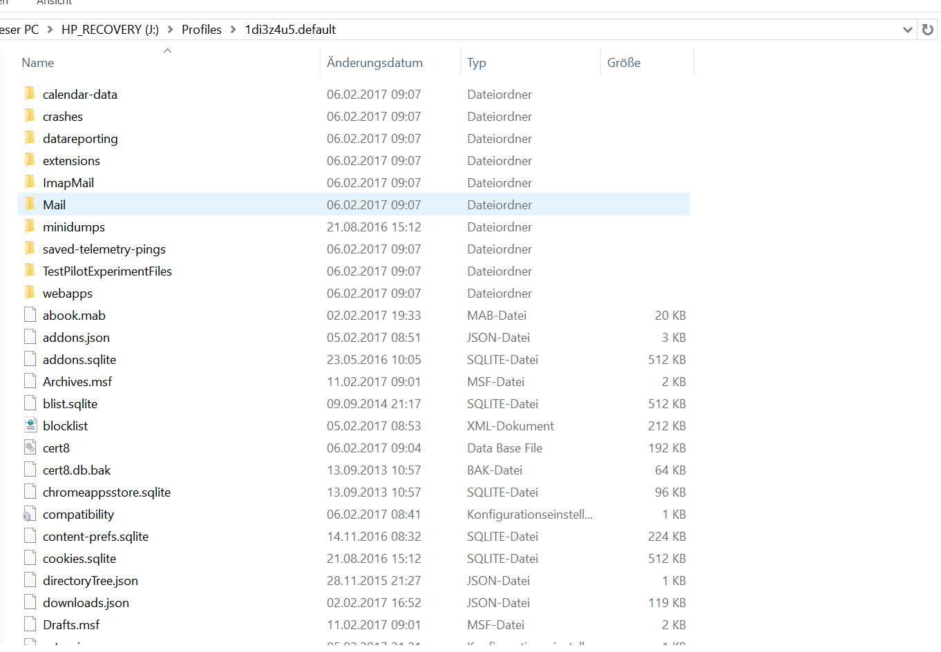

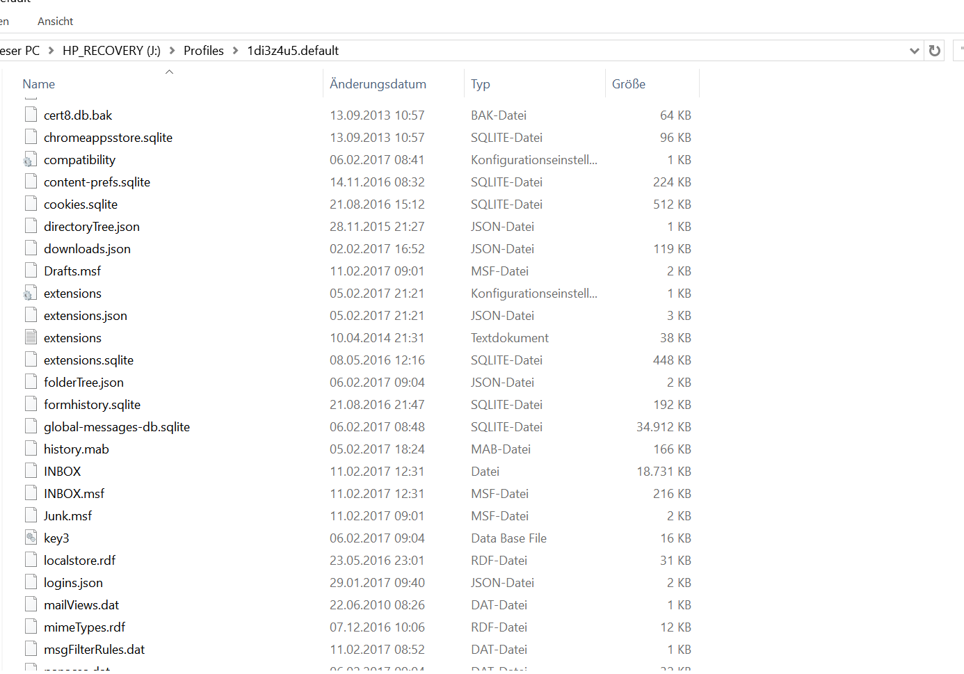

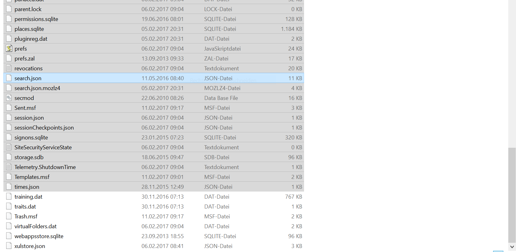

    Vielen Dank für die screen shots, mit denen die Lage sehr viel übersichtlicher wird.
    Bei "default.PNG" handelt es sich offensichtlich um dein Profil-Backup. Hier fällt auf, dass der Profilordner "1di3z4u5.default" ein Änderungsdatum von gestern hat.
    Vermutlich hast du in deinem neuen (aktuellen) Profil das gmx-Konto als IMAP-Konto eingerichtet und dann in den Konten-Einstellungen > Server-Einstellungen > Nachrichtenspeicher das Profil-Backup angewählt.
    "im Ordner.png" zeigt einen Teil des Inhalt des alten Profilordners 1di3z4u5.default. Der ist soweit normal bis auf die Dateien "Archives.msf" und "Drafts.msf", die dort nicht hin gehören.
    Bitte stelle einen weiteren screen shot mit dem restlichen Inhalt unterhalb von "Drafts.msf" ein.
    "pop ordner.png" ist der Inhalt des Ordners "Mail". Der ist OK, man sieht, dass du ein weiteres PoP-Konto mit einer Yahoo Adresse hast.
    "pop inbox.png" ist der Inhalt von "Inbox.sbd", das bedeutet du hattest Unterordner im Posteingang erstellt.
    "pop ordner.png" scheint der Inhalt des Ordners "pop.gmx.net zu sein, auch hier alles OK.
    Der Vollständigkeit solltest du auch noch einen screen shot des Inhalts des Ordners "imap.xxx.xx", der sich im Ordner "ImapMail" befinden müsste.
    Gehe auch nach ...\AppData\Roaming\Thunderbird\ , öffne die Datei "profiles.ini" in einem Text-Editor und stelle ihren Inhalt hier ein.
    Zeige ebenfalls den Ordner "Profiles" an und stelle fest, wie viele Unterordner er enthält und gib die Ordnernamen an.
    Wenn ich über die restlichen Informationen verfüge, kann ich dir vermutlich sofort sagen, wie wir dein Profil-Backup reparieren und dann in die aktuelle TB-Installation einfûgen können.

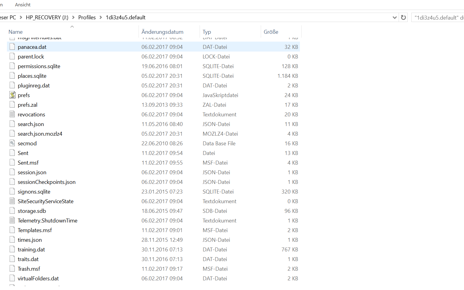

  • waldi17
    17
    11. Feb. 2017
    • 13. Februar 2017 um 08:57
    Sorry kam nicht on. Also hier nochmal die Daten. Eine Profiles.ini kann ich nicht finden???
    Danke für den Trip in bisher unbekannte Gefilde :-)

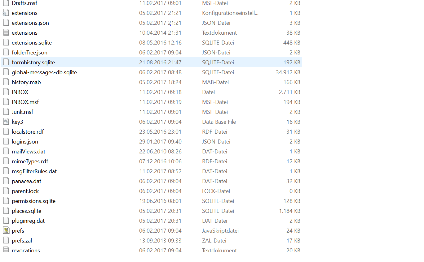

      • 78,88 kB
      • 1.368 × 847
      • 86,56 kB
      • 1.670 × 817

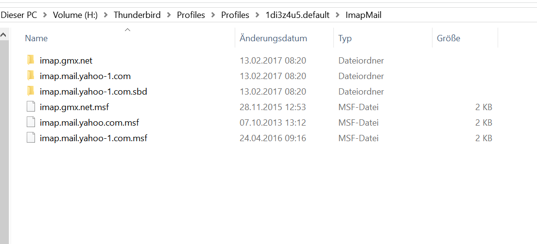

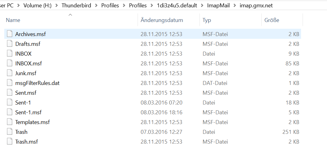

      • 41,09 kB
      • 1.072 × 540
      • 26,85 kB
      • 1.105 × 503
      • 21,07 kB
      • 1.040 × 386
      • 82,95 kB
      • 1.362 × 944
      • 86,29 kB
      • 1.386 × 969
      • 86,59 kB
      • 1.541 × 962

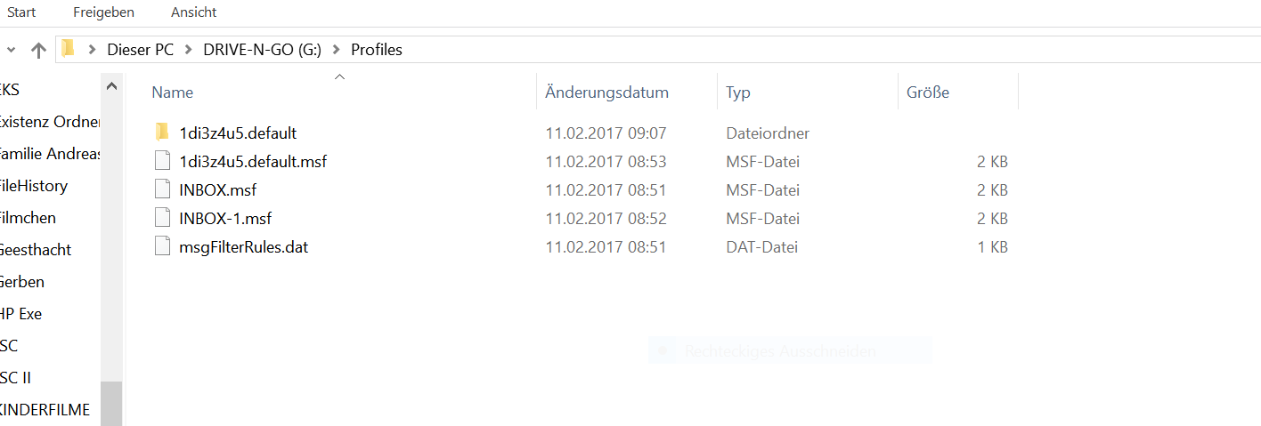

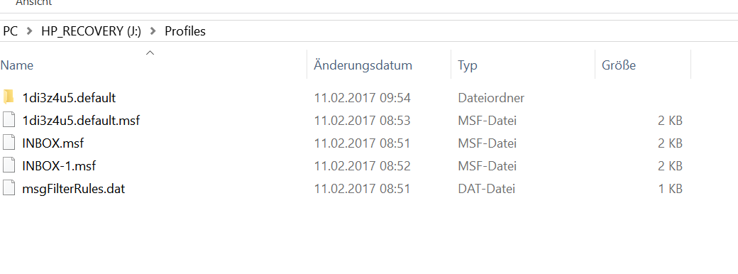

  • waldi17
    17
    11. Feb. 2017
    • 13. Februar 2017 um 09:20
    oder ist es da?
    Dateien
    profiles text.txt 122 Byte – 595 Downloads
    1.032
    11.879
    117
    • 13. Februar 2017 um 10:17
    Die neuen screen shots zeigen, dass deine Thunderbird-Installation ein völliges Chaos ist, und zwar von einem Ausmaß, wie ich es mir bislang nicht vorstellen konnte.
    Hast du das selber zustande gebracht oder haben dir schon andere Personen "geholfen", bevor du diesen Thread eröffnet hast?
    Ist dein Problem etwa das selbe, von dem in diesem Thema Postfach wird in Thunderbird nicht mehr angeyeigt die Rede ist?
    Dein Profil befindet sich auf drei Volumen:
    • Dieser PC > Drive N-GO (G:) > Profiles > 1di3z4u5.default
    • Dieser PC > Volume (H:) > Thunderbird > Profiles > Profiles > 1di3z4u5.default
    • Dieser PC > HP Recovery (J:) > Profiles > 1di3z4u5.default
    Ich habe noch nicht heraus finden können, auf welches dieser Volumen einen Teil des von dir derzeit benutzten Profil ausgelagert hast
    In Thunderbird gehe in Extras > Konten-Einstellungen > %Kontenname% > Server-Einstellungen > Nachrichtenspeicher und kopiere den Pfad zum lokalen Ordner des Nachrichtenspeichers, wie er in meinem screen shot gezeigt wird:
    Zitat von waldi17
    oder ist es da?
    Ja, das ist eine Datei "profiles.ini".
    Hast du sie im Ordner "Thunderbird" über den Pfad ...\AppData\Roaming\Thunderbird\profiles.ini gefunden?
    EDIT:

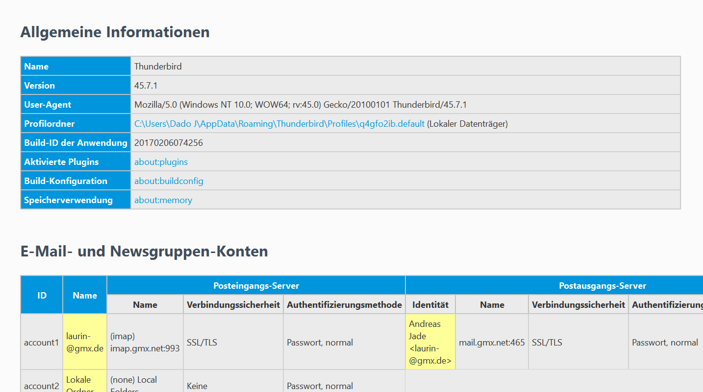

    In TB gehe ebenfalls zum Menü Hilfe > Informationen zur Fehlerbehebung > Profilordner > Ordner anzeigen:
    wie heißt der bei der Installation von TB neu angelegte Profilordner, der sich in ...\AppData\Roaming\Thunderbird\Profiles\ befindet?
    3 Mal editiert, zuletzt von Mapenzi (13. Februar 2017 um 13:41)

    C:\Users\Dado J\AppData\Roaming\Thunderbird\Profiles\q4gfo2ib.default\ImapMail\imap.gmx.net
    Ja das ist die ini Datei des neu installierten TB unter der von dir beschriebener Adresse gefunden.
