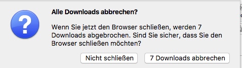

    Fehlermeldung beim Schliessen von TB: alle Downloads abbrechen? Ständiger Download von alten Anhängen auf Desktop
    Guten Tag
    Ich habe das Forum durchstöbert und nichts zu meiner Frage gefunden.
    Seit längerem ladet mit TB, wenn ich neue Anhänge auf den Desktop downloade, meistens immer noch 7 weitere Downloads/Anhänge mit runter, welche a) schon sehr alt sind und b) schon seit längerer Zeit gelöscht sind und sich gar nicht mehr auf dem Mac befinden. Mittlerweile sind es schon 7 Stück, obwohl im Mail jeweils nur 1 aktueller Anhang ist.
    Wenn ich dann TB beende, kommt immer die Fehlermeldung:
    Alle Downloads abbrechen?
    Wenn Sie jetzt den Browser schliessen, werden 7 Downloads abgebrochen. Sind sie sicher, dass Sie den Browser schliessen möchten?
    Möglichkeit, entweder den Button NICHT SCHLIESSEN oder 7 DOWNLOADS ABBRECHEN zu drücken.

  • doxner
    10. Jan. 2017
    • 10. März 2017 um 21:52
    Lieber Mapenzi,
    danke Dir für deinen Input.
    ich habe keine Erklärung für dieses Phänomen und kenne auch keinen entsprechenden Bug-Report.
    Aber wenn diese alten Anhänge immer wieder herunter geladen werden, dann müssen sie sich noch irgend wo auf dem Mac befinden, vielleicht in einem tmp Ordner.
    -> schon gesucht, diese Files sind nirgendwo auf dem Mac auffindbar
    Um welche Art von Dateien handelt es sich?
    -> ein JPG, welches nicht zu öffnen ist, da es 'leer' ist und ein paar Diktatfiles mit der Endung .dct
    Hast du schon eine Suche mit Spotlight oder EasyFind nach diesen Dateien durchgeführt?
    -> ja, ohne Erfolg, sind nur die Files zu finden, welche er mir jeweils auf den Desktop lädt
    Wenn du das Menü "Gehe zu" öffnest, "Gehe zum Ordner" wählst und dann /private/tmp als Adresse eingibst, kannst du die Anhänge im Ordner tmp sehen?
    -> nein. leider nicht.
    Was ist aktiviert im Menü "Thunderbird" > Einstellungen > Anhänge > Empfang?
    -> jedes mal nachfragen.
    "Dateien speichern unter" ? Und falls ja, in welchem Ordner?
    Oder ist "Jedes Mal nachfragen...." aktiviert?
    Lustigerweise speichert er diese komischen Anhänge, auch wenn ich sage, er soll es in einen Folder auf dem Desktop hineinspeichern, trotzdem auf den Desktop.
    Es ist ziemlich schräg.
    Da scheinen irgendwo die Anhänge rumzuschwirren, aber danke für die Hilfe ;-)
    Gruss Doxner
      • 28,78 kB
      • 476 × 134

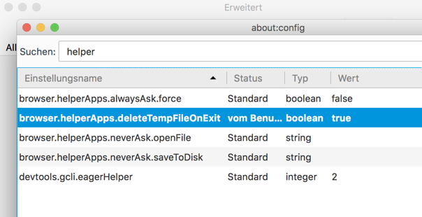

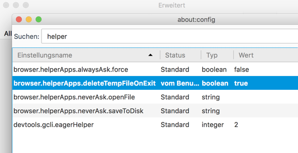

    • 10. März 2017 um 23:12
    Gehe mal ins Menü "Thunderbird" > Einstellungen > Erweitert > Allgemein > Konfig bearbeiten, gib "helper" in die Suchzeile ein und ändere den Wert der Einstellung "browser.helperApps.deleteTempFileOnExit" von "false auf "true".
    Wahrscheinlich löst das dein Problem nicht, aber schaden tut's auch nicht ;)
