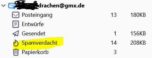

    Ja: Einfach den Ordner Spamverdacht abonnieren.
    Drachen

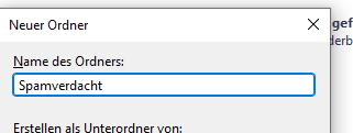

    Danke, also ich klicke rechte Maustaste auf das Imap-Konto - dann auf "Neuer Ordner":
    Dann bestätige ich. Jedoch erscheint der Ordner nicht.

    (Manuelles) Erstellen eines Unterordners ist eine komplett andere Angelegenheit als das Abonnieren eines auf dem Server existierenden Ordners!
    Schau mal linke Spalte, dort Rechtsklick auf den Namen des betreffenden Kontos - im Kontextmenü findest du den Punkt 'Abonnieren'.
    Genauer gehts gerade nicht, bin nicht daheim.
