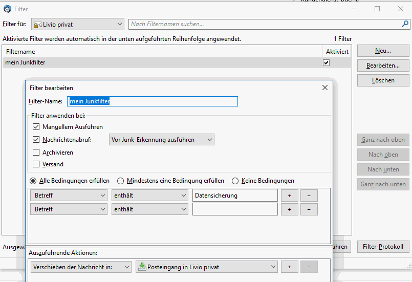

    Seit einiger Zeit werden völlig normale Mails (z.B. die tägliche Datensicherung vom Server) in den Junkordner verschoben. Ich schaute im Junkfilter nach, fand keinen Hinweis, ergänzte dann den Filter um diesen Ausdruck. Nützte alles nichts! Löschte dann den Filter komplett, was jedoch zu keiner Verbesserung oder Verschlechterung führt. Das ist einfach ärgerlich. Ich habe keine Lösung, ausser, den Mailclient zu wechseln. Wer weiss Rat?

    von Hand, den Betreff mit, im Beispiel 'Datensicherung', (siehe Screenshot) dann soll die Nachricht in meinen Posteingang verlegt werden. Ich dachte auch, dass der Filter lernfähig ist, was nicht zutrifft. Ich beobachtete einige Wochen das Treiben dieses Filters. Nach dem Löschen des Filters (es waren viele Ausdrücke eingetragen), gings genauso weiter, als wenn ich mit Filter gearbeitet hätte.
    Das nervt und benötigt viel mehr Zeit und als Nachteil kommt hinzu, dass wenn ich unterwegs bin, die so 'gefilterten' Mails nicht sehen kann, weil sie sofort im Junkordner verschwinden.

    ja, der JUNK-Filter ist lernfähig, aber das hier ist nicht der JUNK-Filter. Und den JUNK-Filter musst Du trainieren. Dazu ist etwas Disziplin erforderlich, denn Spam muss als JUNK markiert werden und nicht einfach gelöscht oder in einen anderen Ordner (auch den JUNK-Ordner) verschoben werden. Umgekehrt müssen Mails, die kein Spam sind, aber als solcher erkannt wurden, als kein JUNK markiert werden. Dann lernt der JUNK-Filter.
    Was Du da gemacht hast, ist ein völlig statischer Filter, der zudem noch vor dem JUNK-Filter ausgeführt wird und die verschobenen Mails nicht als JUNK markiert.
