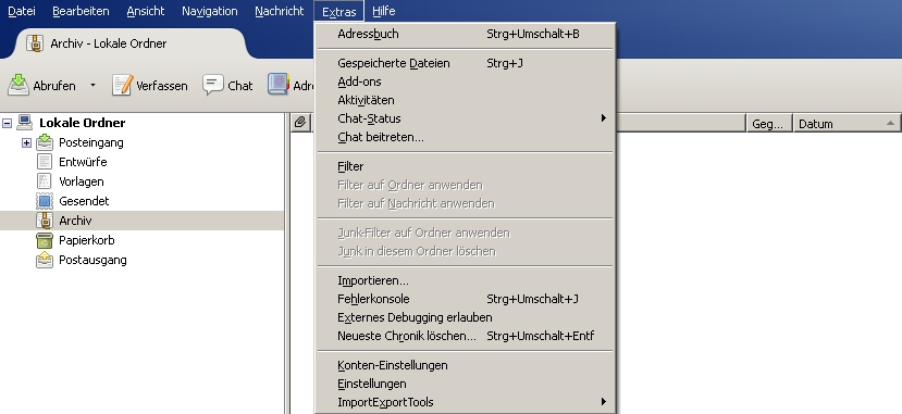

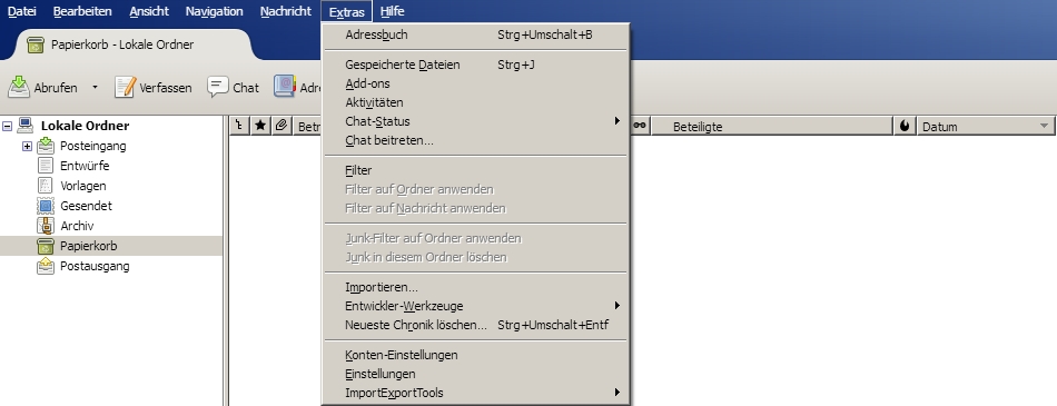

    Guten Abend,
    mit der neuen Version kam es bei mir zu einer deutlichen Verschlechterung der grafischen Darstellung von Schrift usw. Die Zeichen sehen ausgefranzt, unscharf und blass aus. Einfach grauenhaft!
    Das selbe "Phänomän" gibt es auch bei Firefox ab v52.0. Hier konnte ich durch das Addon "Classic Theme Restorer" die gewohnte Optik wieder herstellen.
    Hat jemand eine Erklärung, worin der tiefere Sinn dieser implementierten Verschlechterung liegen soll?
    Weiß jemand ob das zu ändern ist???
    Zum Vergleich sind zwei Screenshots angefügt, die nicht bearbeitet wurden und das Problem deutlich machen.
    Vielen Dank!

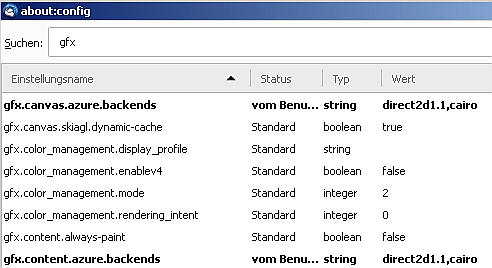

    Du bist vermutlich von diesem bug betroffen: https://bugzilla.mozilla.org/show_bug.cgi?id=1345222. Dort nennt jemand auch einen Workaround. Keine Ahnung, ob der funktioniert und auch im TB greift.
    Es gab dazu ( unter https://support.mozilla.org/t5/Firefox/52-…XP/td-p/1372144) auch mal einen Artikel. Der Link funktioniert aber nicht mehr. Für den Firefox ist der Bug angeblich mit der Version 53 behoben. Wann das Auswirkungen auf den TB hat, kann ich nicht sagen. Du könntest natürlich mal bei Macbeth (ich meine Camp-Firefox) nachfragen, aber ehrlich gesagt würde ich da mit einem xp besser nicht antreten. :mrgreen:

    danke für deine sehr aufschlussreiche Antwort. So konnte ich dem nochmal nachgehen und habe die Lösung gefunden.
    Für alle, die davon genervt sind:
    1. öffne Thunderbird -> EXTRAS -> EINSTELLUNGEN -> ERWEITERT -> KONFIGURATION BEARBEITEN -> bestätigen
    2. Suche nach "gfx" -> Einträge der Zeilen "gfx.canvas.azure.backends" + "gfx.content.azure.backends" ändern:
    den Wert "skia" entfernen! (direct2d1.1,skia,cairo -> direct2d1.1,cairo)
    3. Thunderbird schließen/neu starten
    Das wars...
    (Es liegt also nicht an XP, sondern an fehlerhaften Voreinstellungen von Thunderbird.)
