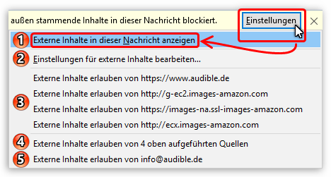

    Auch bei der neunen Version gibt es diese Funktion noch, aber leider nicht mehr als einfachen Button den man klicken kann, oder mit einem Tastendruck für diese gerade geöffneter Mail bestätigen kann, leider wurde der Button erweitert und ist nun nur durch 2 klicks in JEDER Mail dazu zu bekommen zu funktionieren wie der alte Button mit nur einem Klick oder Tastendruck.

    QUELLE des Bild : Schaltfläche "Grafiken laden" wieder einblenden
    So möchte ich es haben
    QUELLE der Bilder : Externe Inhalte anzeigen, erlauben oder blockieren
    Und nicht so umständlich.

    Die Variante Nummer 1 entspricht doch quasi dem alten Button "Grafiken laden" für diese eine E-Mail, wenn ich nicht irre. Das sind 2 statt 1 Klick. Mit den Dialogen muss man dann eigentlich nichts weiter machen. Das sind halt zusätzliche Optionen.
    Ein Zurück zur alten Variante gibt es durch die grundlegenden, internen Änderungen sicherlich nicht mehr. Für die Variante Nummer 1 könnte man aber bestimmt relativ einfach ein Add-on mit dem gewünschten Button erstellen - es muss sich nur jemand dafür finden.

    es sind 2 Klicks die auch noch gezieht ausgeführt werden müssen.
    Wenn ich nur wenige Mails lesen würde, währe es mir auch egal.
    Aber da ich viele Mails lese und bei jeder entscheiden möchte die Grafiken zu laden oder halt auch nicht.
    Ist einen Klick oder besser noch einen Tastendruck beim Lesen sehr viel einfacher als auf die Einstellungen zu klicken dann gezielt auf .......in dieser Nachricht anzeigen klicken zu müssen.
