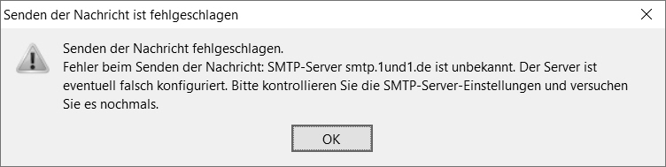

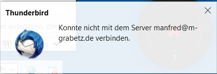

    Wenn ich eine Datenverbindung über eine SIM-Karte (Stick) von Congstar benutze (nur in Deutschland) kann ich mit TB keine Mails abrufen oder senden. Ich bekomme die angehängte Fehlermeldung.

    Die Fehlermeldung des TB ist interessant. Sie besagt nämlich nicht, dass der Server nicht erreichbar wäre sondern dass er unbekannt ist. Das klingt als könne das DNS den Hostnamen nicht auflösen. Versuche also mal, die Namen der Server durch ihre IP-Adresse zu ersetzen und schau mal, ob es dann klappt oder ob sich zumindest die Fehlermeldung dadurch ändert.

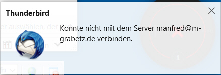

    Habe jetzt auch diese Fehlermeldung bekommen:

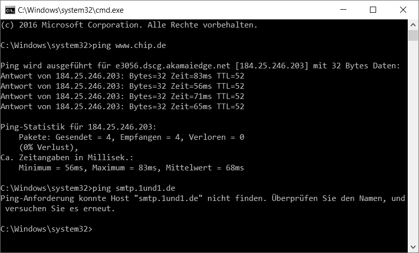

    Du findest die IP-Adresse, indem Du den Server pingst. Für den genannten SMTP sieht das z.B. so aus:
    susi@tux:~$ ping smtp.1und1.de
    PING smtp.1und1.de (212.227.15.167) 56(84) bytes of data.
    64 bytes from smtp.1und1.de (212.227.15.167): icmp_seq=1 ttl=247 time=29.4 ms
    Für diesen Server lautet die Adresse also 212.227.15.167. Analog führst Du das für den IMAP-Server durch.
    Dann trägst Du in den Kontoeinstellungen des TB anstatt der Servernamen die jeweilige Adresse ein, schließt das Fenster und startest den TB neu.

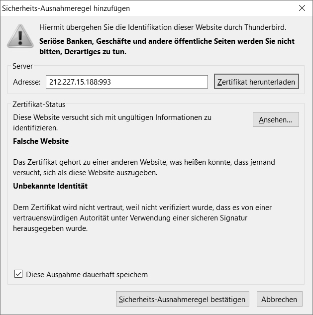

    Kannst Du mir die Adresse für Server imap.1und1.de nennen da ich mit dem Code nicht klar komme.
    MfG Manfred
  • SusiTux
    • 12. Mai 2017 um 14:30
    Das ist nicht so schwierig, wie Du denkst. Das bekommst Du ganz gewisse allein hin. Siehe http://praxistipps.chip.de/cmd-befehl-ping-test_27979

    Die IP-Adresse lautet 212.227.15.188
    Sorry susi, wenn ich damit in Deinen Erziehungsversuch zur Selbstständigkeit hinein grätsche. ;)

    Nachdem ich beide IP-Adressen eingetragen habe wurden alle fehlende Mails eingelesen.

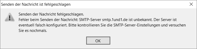

    Aber noch kann ich keine Mail versenden es kommt die Fehlermeldung:
    Fehler beim Senden der Nachricht: SMTP-Server smtp.1und1.de ist unbekannt. Der Server ist eventuell falsch konfiguriert. Bitte kontrollieren Sie die SMTP-Server-Einstellungen und versuchen Sie es nochmals.
    MfG Manfred
  • SusiTux
    • 12. Mai 2017 um 17:22
    Ich glaube, da kann etwas nicht stimmen. Wenn Du auch für den SMTP-Server die IP-Adresse eingetragen hast, woher soll der TB dann wissen, dass es sich um smtp.1und1.de handelt?
    Wo immer Du die IP-Adresse eingetragen hast, es ist wohl nicht der SMTP, über den Du zu senden versucht hast. Also, kontrolliere, über welchen im TB konfigurierten Postausgangsserver Du zu senden versuchst und trage dort die IP ein.
    Denke daran, das soll nur ein Test sein, um festzustellen, ob es an der Namensauflösung liegt.
