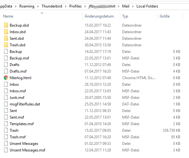

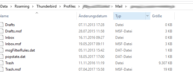

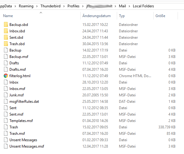

    Kontenart ist POP
    Angehangen zwei Screenshots der Ordner "Local Folder" und "pop3. ...."
    gibt es noch eine Möglichkeit die Mails und Ordner wieder her zu stellen?

    Kann ich eigentlich nicht glauben, da Thunderbird beim Entfernen von Konten keine Mails löscht und die komplette Ordnerstruktur unbehelligt lässt.
    Und dass der Import mit ImportExportTools nicht klappt, kann eigentlich nur ein Bedienungsfehler sein. Erkläre mit bitte haargenau, wie du beim Import vorgegangen bist und welche Dateien du namentlich importieren wolltest, denn das gelöschte Konto ist auf jeden Fall noch im Thunderbird-Profil vorhanden und man könnte sogar die Mails auch ohne ImportExportTools manuell migrieren, indem man die Dateien ohne Endung(!) - nur die haben nämlich Mails - in den Ordner Local Folders kopiert hierbei aufpasst, dass man sich nicht durch Namensgleichheiten Ordner löscht und alle dort (im Zielorder) vorhandenen .msf Dateien löscht.
    Edit: noch etwas: in deinen Screenshot erkenne ich, dass in den meisten Dateien keine Mails enthalten sind allerdinga im Ordner Trash gleich fast 1 GB Daten. Ich würde also zuerst mit dem Papierkorb anfangen.
    Leider nur gute 9 MB. Aber damit würde ich auch mal anfangen. Und dann hast Du ja noch den Locale Folder, aber ich vermute, damit hast Du keine Probleme.

    Als aller erstes habe ich dann versucht die Daten von pop3.servername.de in pop3.servername-1.de zu importieren/ersetzen. Vorher natürlich eine Sicherheitskopie der beiden Ordner gemacht und Thunderbird geschlossen. Dann habe ich Thunderbird wieder gestartet und es wurden wieder nur alle Mails geladen, die nach dem löschen eingetrudelt waren.
    Meine Dateien Drafts, Inbox sind "0KB" groß? Dann sind sie doch leer?

    Dabei habe ich den Ordner "Local Folders" gewählt. In den Ordnern die dort geladen wurden, waren aber nur die Ordner und Backups bis März, die ich ja noch habe...

    wenn ich Dich richtig verstehe, liegen die Mails auch nicht mehr auf dem Server. Ist das korrekt? Wenn ja, dann sind sie dort nicht mehr, die MBox-Dateien sind leer und ein BAckup für den Zeitraum ab März hast Du nicht. Ich fürchte, die Daten sind weg.

    Ich habe es schon befürchtet, als ich sah dass die Dateien ja gar keine Inhalte haben...
    Ich habe nochmal sämtliche Ordner mit dem importexport tool importiert, aber nichts brauchbares war dabei, die meisten waren einfach nur leer.
