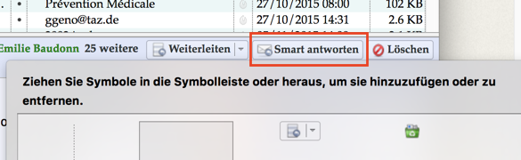

    Um solche Irrtümer in Zukunft zu vermeiden, ist es vielleicht vorteilhaft, nur noch den Mehrzweck-Button "Smart antworten" in der kleinen Symbolleiste zu verwenden und die anderen Buttons wie "Antworten", "Allen antworten" und "Liste antworten" aus der Symbolleiste via R-Klick > Anpassen zu entfernen:
    Je nachdem, ob die Mail nur an einen oder mehrere Empfänger bzw. eine Liste gerichtet ist, wird sich der Button verwandeln in "Antworten" (Mail war nur an einen Empfänger gerichtet)
    oder in "Allen antworten" mit einem kleinen Pfeil rechts, der erlaubt, zwischen "Allen antworten" und "Antworten" zu wählen, wobei bei "Allen antworten" die Antwort an alle Empfänger und den Absender geht
    und bei "Antworten" nur an den Absender
    EDIT:
    Ergänzend noch ein screen shot mit der automatischen Anpassung des Mehrzweck-Buttons "Smart antworten" im Falle einer Mail, die über eine Verteiler-Liste empfangen wurde:

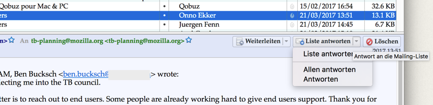

    Du kannst doch statt dessen einfach mal auf "Liste antworten" klicken (siehe obigen screen shot).
