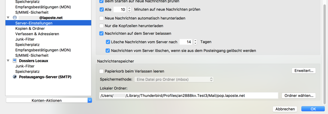

    Wenn du diese alten Daten wiederherstellen willst, musst du das Konto erneut anlegen - am einfachsten wieder als POP-Konto - und danach über Extras > Konten-Einstellungen > %Kontenname% > Server-Einstellungen > nach Nachrichtenspeicher > Lokaler Ordner gehen und auf "Ordner wählen" klicken. Dann in der sich ôffnenden Navigationsbox zu deinem Profilordner \xxxxxxxx.default\Mail\ gehen, den Ordner "pop.1und1.de" markieren und auf "Öffnen" klicken. Danach klickst du "OK" in den Konten-Einstellungen, worauf Thunderbird zum Neustart auffordert.
    Nach dem Neustart sollten die Ordner und Nachrichten deines alten Kontos wieder angezeigt werden.
    Mein screen shot zeigt den Pfad zum lokalen Ordner des Nachrichtenspeichers (hier "pop.laposte.net"), wie er auf einem Mac üblich ist (bei dir ist er wahrscheinlich C:\Users\username\AppData\Roaming\Thunderbird\Profiles\xxxxxxxx.default\Mail\...)
    Ich denke, du hast verstanden: das Wichtigste ist zunächst, mit größter Sicherheit festzustellen, in welchem der multiplen "pop****"-Ordner in "Mail" sich deine alten Nachrichtendaten befinden.
