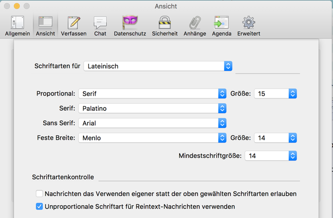

    gehe ins Menü Bearbeiten > Einstellungen > Ansicht > Formatierung > Standardschriftart und klicke auf den Button "Erweitert". Im folgenden Dropdown-Fenster musst du die Größe und Mindestschriftgröße erhöhen, und zwar für "Lateinisch" wie auch für "Andere Schreibweisen":

    Super. Vielen Dank. An "Andere Schreibweisen" im Dropdown-Menü habe ich noch nie gedacht. Klasse Info! Danke :thumbup:

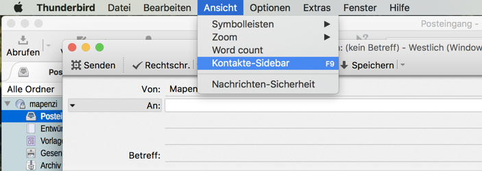

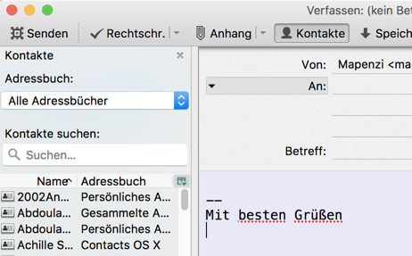

    Die sogenannte Kontakte-Sidebar im Verfassen-Fenster gibt es immer noch, sie wird nur standardmäßig (also bei "Werkeinstellungen") nicht angezeigt.
    Öffne ein Verfassen-Fenster > gehe zum Menü "Ansicht" und klicke auf "Kontakte-Sidebar" oder einfach die Taste F9 drücken.
    Danach wird die Kontakte-Sidebar links im Verfassen-Fenster angezeigt und TB merkt sich das auch für die zukünftigen Verfassen- (oder Antwort-) Fenster:

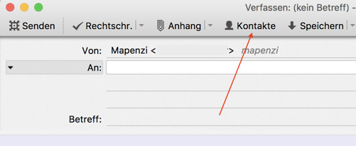

    Oder Rechts-klick auf die Symbolleiste im Verfassen-Fenster > Anpassen und dann den Button "Kontakte" in die Leiste ziehen:

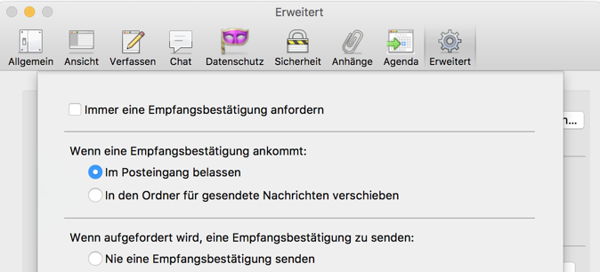

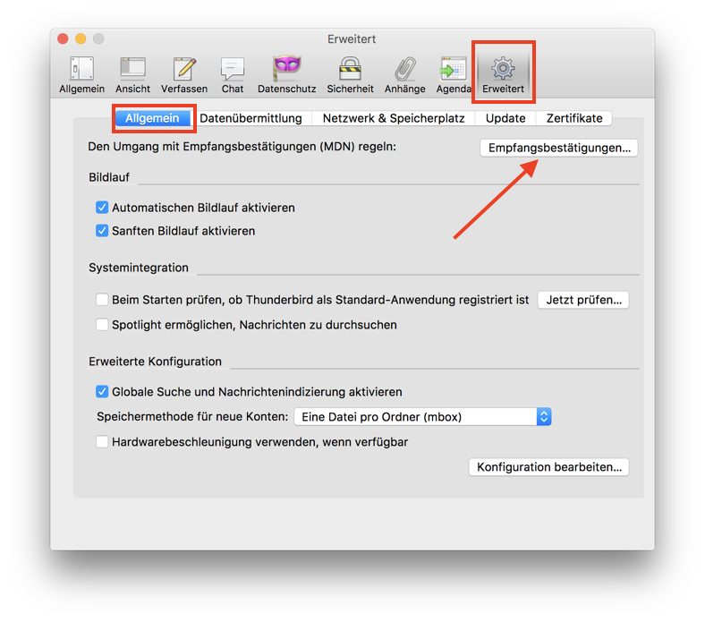

    Auch die Möglichkeit, eine Empfangsbestätigung zu verlangen, gibt es nicht mehr.
    Einspruch!
    Gehe zum Menü Extras > Einstellungen > Erweitert > Allgemein > und klicke auf "Empfangsbestätigungen..."
    Hier war ein vierter screen shot vorgesehen, aber die Forum-Software streikt beim Hochladen. Du kannst die Einstellung auch ohne Bild finden

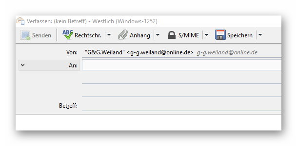

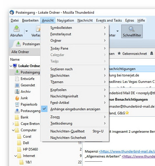

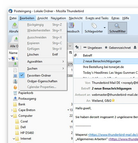

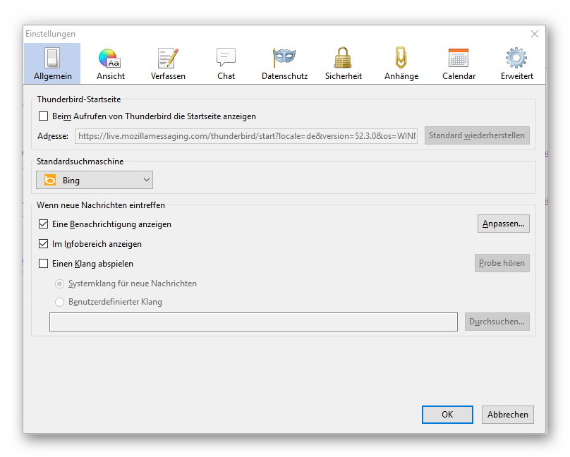

    Hallo Mapenzi,
    und besten Dank für Deine Hinweise. Ich füge dazu screen shots der Thunderbird-Anzeigen bei, die sind alle anders auf meinem Desktop-PC und lösen also die geschilderten Problene nicht. Thunderbird ist aktuell 52.3.0 32Bit. Von welcher Version stammen Deine screen shots / Kommentare?
    Beste Grüße, Günter.

    Meine screen shots sind anders als deine, weil ich die Mac-Version von TB 52.3.0 benutze und darüber hinaus die Benutzeroberfläche farbig verändert habe, vor allem aber sind alle mit einem Verfassen-Fenster gemacht worden.
    Ich hatte geschrieben "Öffne ein Verfassen-Fenster > gehe zum Menü "Ansicht" und klicke auf "Kontakte-Sidebar" oder einfach die Taste F9 drücken."
    Du hast aber das Thunderbird-Hauptfenster in den Vordergrund geholt und bist ins Menü Ansicht gegangen. Jedes Thunderbird-Fenster (Hauptfenster, Verfassen-Fenster, Adressbuch-Fenster) hat aber seine eigene Menüleiste. Wenn du etwas im Verfassen-Fenster einstellen willst, musst du das Verfassen-Fenster in den Vordergrund holen und erst dann in seine Menüleiste gehen.
    Dein zweiter screen shot zeigt nun das Verfassen-Fenster: hast du es in den Vordergrund gestellt und bist erst dann in das Menü "Ansicht" gegangen, um die Kontakte-Sidebar zu aktivieren, oder hast du sie über die Taste F9 aktiviert oder per R-Klick auf die Menüleiste > Anpassen den Button "Kontakte" in die Menüleiste gezogen?
    Der dritte screen shot soll offenbar zeigen, dass du die Empfangsbestätigungen in den Einstellungen nicht findest. Ich hatte geschrieben: Gehe zum Menü Extras > Einstellungen > Erweitert > Allgemein > und klicke auf "Empfangsbestätigungen..." . Dein screen shot zeigt aber den Inhalt des Tabs "Allgemein".
    Wer lesen kann, ist deutlich im Vorteil ;)
