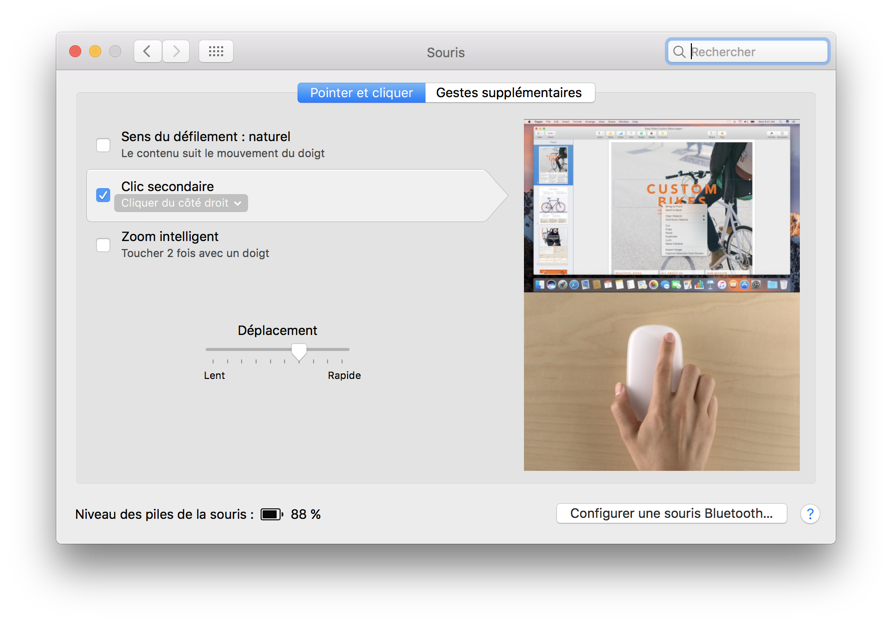

    Bei mir ist in Systemeinstellungen > Maus der Rechtsklick als "Sekundärklick" aktiviert:
    Als Rechtshänder benutze ich allerdings aus ergonomischen Gründen nicht wie in dieser Abbildung den Zeigefinger für den Rechtsklick, sondern den Mittelfinger. Der Zeigefinger ist bei mir für den Linksklick da.
    Mir ist weiterhin unerklärlich, wie du es schaffst, mit verschiedenen Exemplaren einer Magic Mouse bei einem Rechtsklick das falsche Menü aufzurufen, und das nur in Thunderbird.
