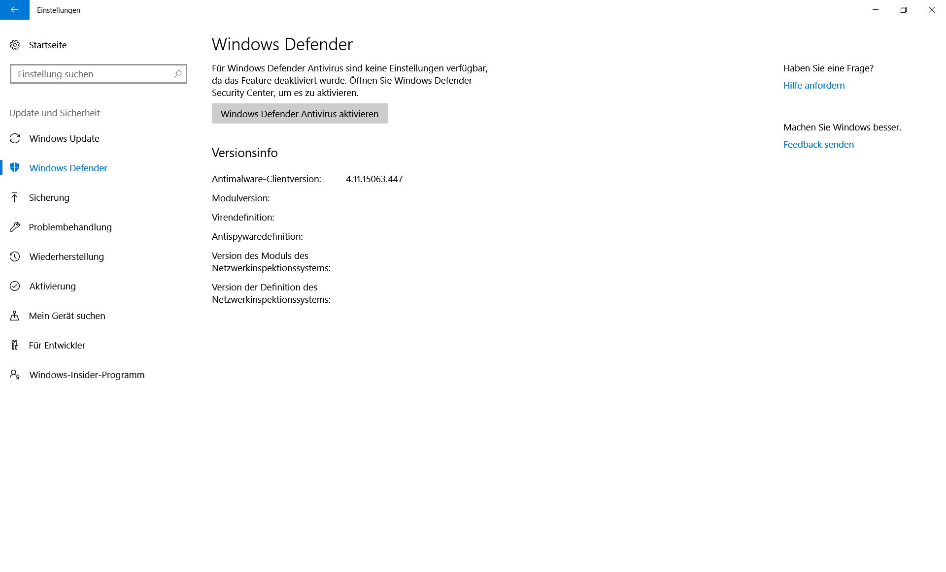

    - Defender-Einstellungen sehen so aus, bei aktiviertem Kaspersky
