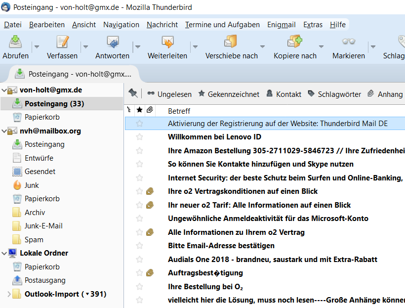

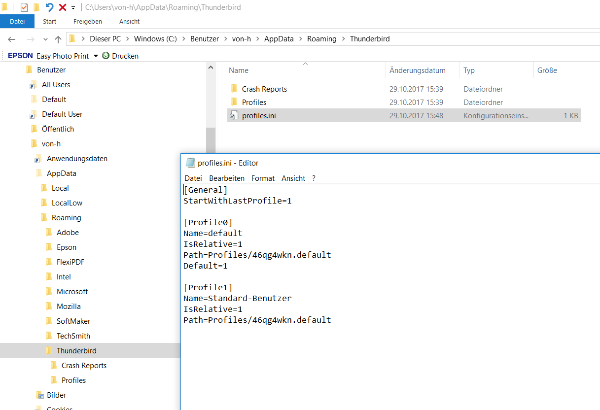

    Thunderbird auf neuem Notebook (Win 10 64 Bit PRO) installiert. Von der alten Systemfestplatte (nicht defekt) des defekten alten NB den Thunderbird-Ordner (1,55 GB !) gegen den installierten TB-Ordner ausgetauscht; mit dem ProfileManager auf diesen verlinkt.
    Die alten mails (Eingang) und die versendeten (Versand) sind nicht sichtbar. Adressbuch ist, soweit ich es geprüft habe, vorhanden.
    NEUE Mails kann ich abrufen (siehe pic). Kontodaten scheinen iO zu sein.
    Was habe ich falsch gemacht?
    PS: Unter Win 7 32 ... funktionierte das oben Beschriebene ohne Komplikationen....

    aus den screen shots kann ich nicht erkennen, warum die Migration schief gelaufen ist.
    Das verstehe ich nicht so recht. Wenn du den kompletten Ordner "Thunderbird" gegen den beim Erststart von Thunderbird neu erstellten Ordner "Thunderbird" austauschst, brauchst du ihn nicht mehr über den Profil-Manager zu verlinken. Der alte Ordner "Thunderbird" hat doch seine eigene Datei profiles.ini, die Thunderbird beim Start mitteilt, wie der Pfad zum Profil (-Ordner) lautet. Den Profil-Manager kann man benutzen, wenn man nur den alten Profilordner gesichert hat.

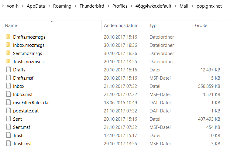

    Du musst jetzt einfach mal prüfen, ob sich im Thunderbird-Profil auf der alten Systemfestplatte im Kontenordner...\Mail\pop.gmx.de\ noch die großen Mailbox-Dateien "Inbox" und "Sent" befinden.

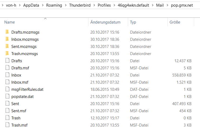

    Danke schön für die Antwort. Screenshot vom Mailordner. Leider ändert sich nichts am Ergebnis.
    Aus welchen Gründen auch immer scheint die Sicherung bezüglich GMX defekt zu sein.

    • 30. Oktober 2017 um 19:43
    Das kann ich jetzt nicht verstehen.
    In dem Konten-Ordner pop.gmx.net befinden sich mit "Inbox" und "Sent" zwei sehr große Mailbox-Dateien, zusätzlich noch eine Datei "Drafts" von 12 MB. Ich kann mir nicht vorstellen, dass alle drei Dateien korrupt sind.
    Im ersten screen shot sieht man den Posteingang, der nur neue Mails enthält. Dieser Posteingang kann nicht der im letzten screen shot gezeigten Datei Inbox von 559 MB entsprechen.

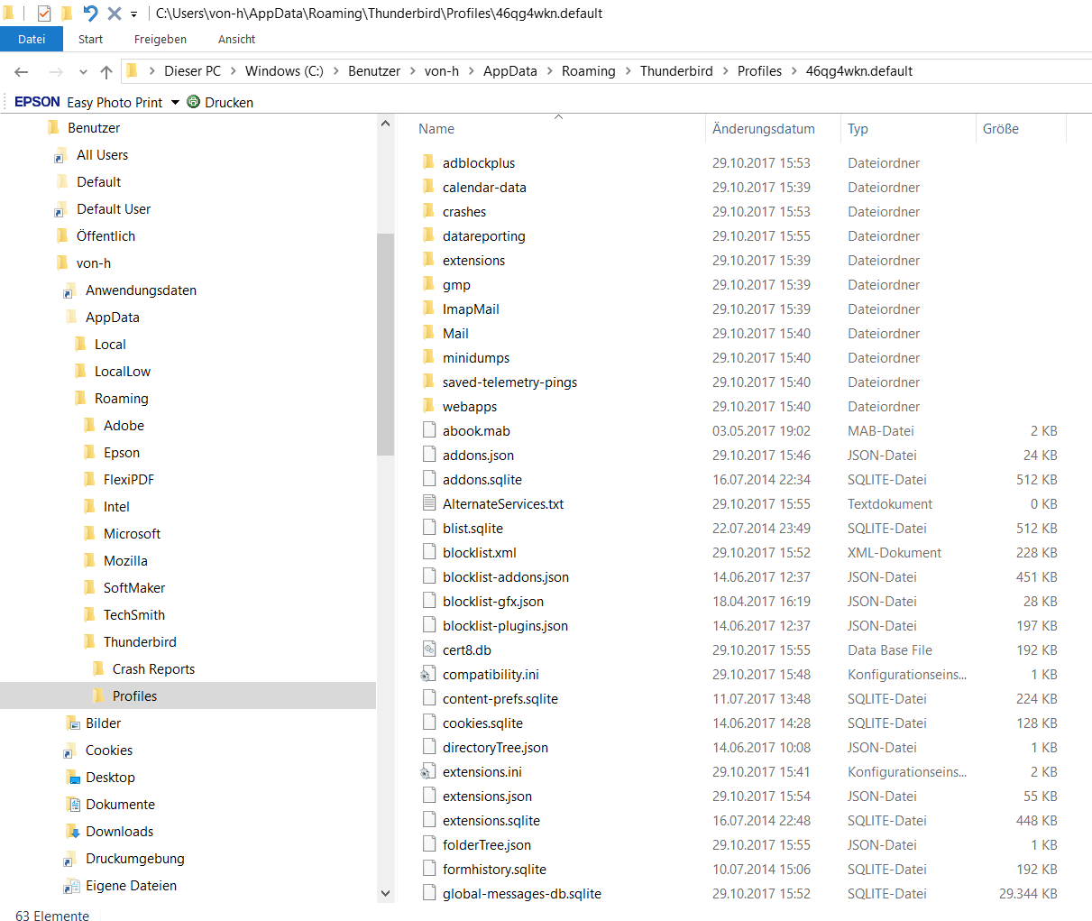

    Überprüfe mal, ob sich im Ordner "Profiles" zwei Profilordner "46qg4wkn.default" befinden.

    es befinden sich keine 2 Profilordner in "46qg....."

    • 1. November 2017 um 19:36
    Zitat von holtus
    Das ganze ist mir rätselhaft.
    Mir auch.
    Es passt nicht zusammen, dass du einerseits mit der gmx.net Adresse vor wenigen Tagen neue Mails abgeholt hast, andererseits die in deinem screen shot des Ordners "pop.gmx.net"gezeigte Datei "Inbox" ein Änderungsdatum vom 20.10.2017 hat. Da muss es noch eine andere Datei Inbox geben, bzw. noch einen anderen Konten-Ordner "pop.gmx-x.net", also vielleicht "pop.gmx-1.net".
    Du musst also den Ordner "Mail" darauf untersuchen, ob er mehrere "pop.gmx-x.net" Ordner enthält.

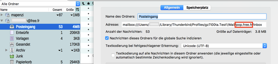

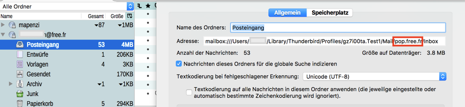

    Mache zunächst einen R-Klick auf den "Posteingang" des gmx.net Kontos > Eigenschaften > Allgemein > Adresse und sieh dir den Pfad zu dem entsprechenden Kontenordner an, in dem sich dieser Posteingang befindet. Da hast du schon einen ersten Hinweis.

    • 5. November 2017 um 11:11
    Klasse! Der (eigentlich naheliegende) Hinweis auf die Einstellungen hat geholfen.
    In den Ordnern pop.gmx.net-1 war leider nichts. Jedoch hatte ich vor einiger Zeit
    nur den GMX-Ordner lokal anderweitig gespeichert, diesen in den pop.gmx.net - Ordner
    zurückkopiert, den Pfad nochmals überprüft - alle alten mails vorhanden.
    Herzlichen Dank!:thumbsup:
